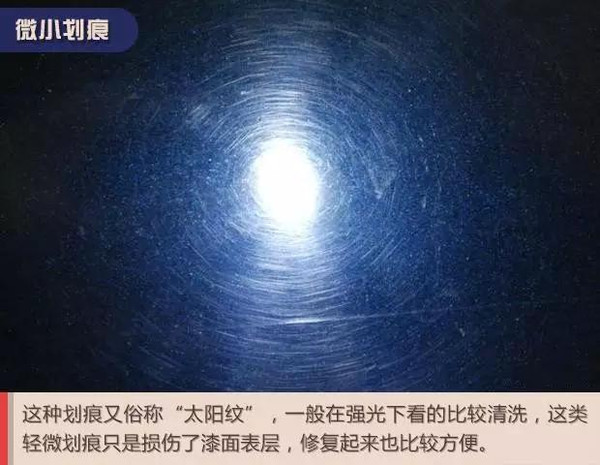

⒈微小划痕
诸如太阳纹之类的轻微划痕只是损伤了漆面表层,这类划痕对漆面损伤较小,修复起来也比较方便,通过打蜡就可以解决。
可以先选用划痕蜡,用打蜡海绵在划痕处进行研磨,记住要顺时针或逆时针一个方向抹。然后选用增光蜡,上蜡后的漆面看起来更光亮,这样基本就解决问题了。
还有一个更省钱的方法是用牙膏修复,轻轻涂在浅度划痕处,然后用柔软的棉布逆时针抹,几次下来,不仅减轻划痕,还能避免空气对车漆伤处的侵蚀。

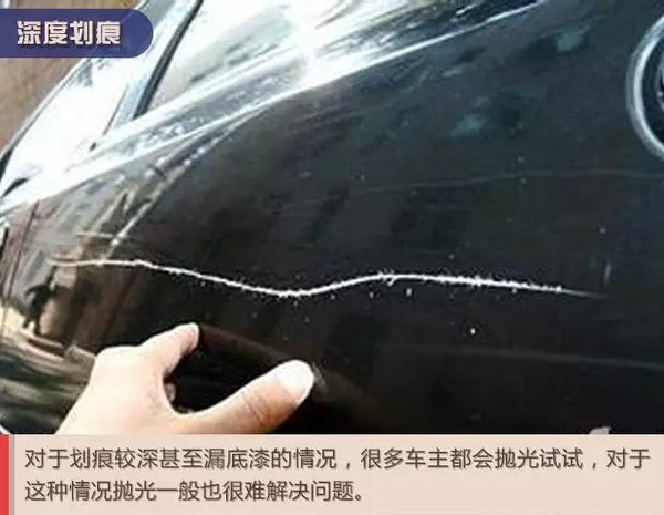

⒉深度划痕
对于划痕较深甚至漏底漆的情况,很多车主都会抛光试试,对于这种情况抛光一般也很难解决问题。划痕又不大,重新喷漆也没必要,建议大家可以用补漆笔进行补漆。
这个一般汽车用品店都有卖,一般三四十元左右。补漆笔使用前要先将补漆笔内油漆摇匀,像涂指甲油一样涂抹划痕处,等补漆笔抹处晾干了之后,再打一些增光蜡就可以了。

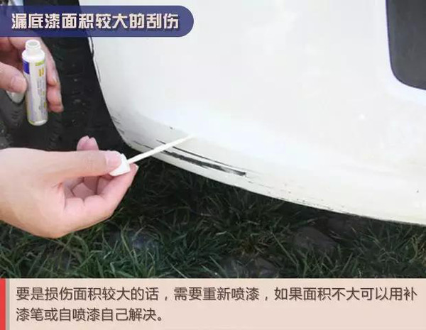

⒊漏底漆面积较大的刮伤
对于已经漏底漆的划痕或刮伤,首先要做的就是防锈。对于漏底漆的划痕可以用上述的方法解决。
一般保险杠、后视镜和有些车的轮眉部位是工程塑料的,不会生锈。如果车主要求不高,可以不用补漆。其他部位就需要补漆,要是损伤面积较大的话,需要重新喷漆,如果面积不大可以用补漆笔或自喷漆自己解决。

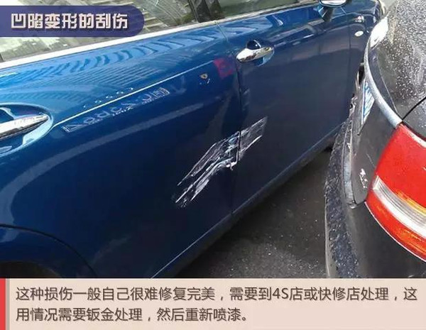

⒋凹陷变形的刮伤
这种损伤一般自己很难修复完美,需要到4S店或快修店处理,这用情况需要钣金处理,然后重新喷漆。

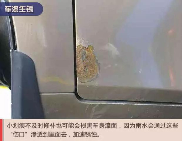

①日晒雨淋时,小划痕不及时修补也可能会损害车身漆面,因为雨水会通过这些“伤口”渗透到里面去,加速生锈。

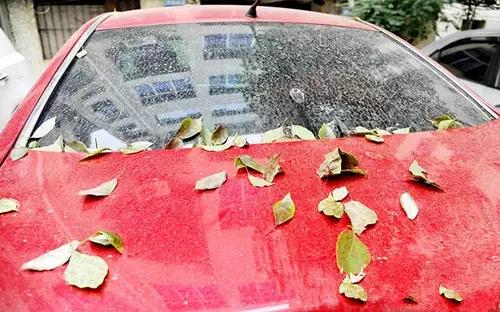

②如果是车子经常停放在树下面的,要及时清理落叶。
油漆成分里面也有树脂,有的树滴下来也是树脂一样的东西,如果粘在车漆上面没有及时清理的话,会像胶一样残留在车漆上。

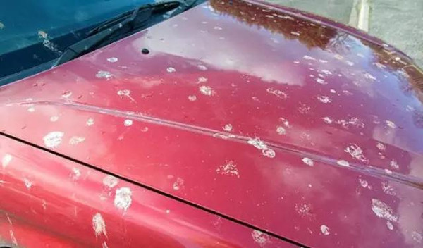

③还有鸟粪,对腐蚀油漆比较厉害。
如果车子停在雨棚下面,雨棚都含有镀锌的东西,雨天长期停放的话,酸性的东西会随着雨水滴下来渗透到车里面。即使你的爱车经常打蜡,也会腐蚀车漆。
