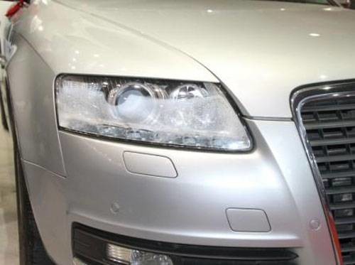

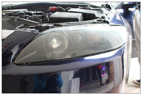

车灯是车的眼睛,好看的车灯为车的颜值加分不少,但是如果某天你发现你的车灯起了雾,变得“泪眼汪汪”,甚至雾非常厚,像得了白内障一样,影响照明,很多车主都会很不爽吧。有时刚提的新车就出现了起雾的现象,这个是质量问题吗?
(灯厂奥迪都起雾,是质量问题吗?)
偶尔起雾不必担心

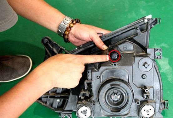

如果是偶尔起雾,那还真不是质量问题。首先你要知道的是,不管是普通卤素大灯,还是氙气大灯,或带有LED灯组的大灯,它们都不是完全密封的,在后盖位置上都有一个通气橡胶管,因为大灯在工作时会发出大量的热量,而如果这些热量无法及时排出,可能会损害大灯。后盖的通所橡胶管就是用于排热量保护大灯的装置。

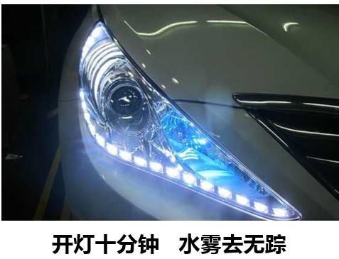

当外界湿度和温差大时,外界的水汽可能会通过排气的橡胶管口进入大灯,凝结在灯罩上,形成水雾,如果水雾很大,还可能会出现水珠,这种情况不会影响电路系统,只要开灯烤十几分钟,水雾就会随热气排出。这时不必用额外的热源来烤大灯了,免得因热量太高损伤灯罩。

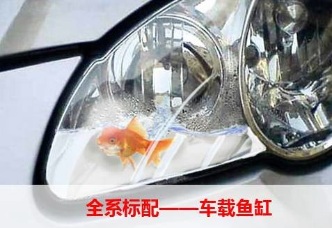

毕竟大灯是半封闭的,不会有那么多满足起雾条件的天气,如果你的车三天两头的起雾,甚至积水都可以养金鱼了,那问题就大了。长期起雾、进水一定是大灯的密封出了问题,让水汽有了更多“可乘之机”进入大灯。

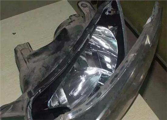

如果你的大灯比较高级,换一个太贵,那就只好修了,拆开车灯,清理干净,再仔细检查密封胶条和排气管道,更换漏水部件就可以了。
