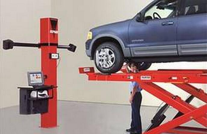

要进行四轮定位,就需要用到四轮定位仪,它主要由两大部分组成:一部分是计算机软硬件,计算机是我们常见的PC机,这部分的关键是车规数据库;
另一部分就是传感头,传感头主要由两种传感元件组成:1、角度计,第二部分电位 计(拉线式)或红外成像传感器(红外线式)。电位计或红外成像传感器用来测量束角、退缩角、推进角、轮距角,角度计用来测量外倾角。在打方向盘测量时,角度计和电位计或红外成像传感器结合起来,由计算机对结果进行计算,可以测量主销后倾角、主销内倾角以及转向角。所以,束角、退缩角、推进角、轮距差以及外 倾角是不打方向就可以直接进行测量的角度,主销后倾角、主销内倾角以及转向角是必须打方向盘间接进行测量的角度。
