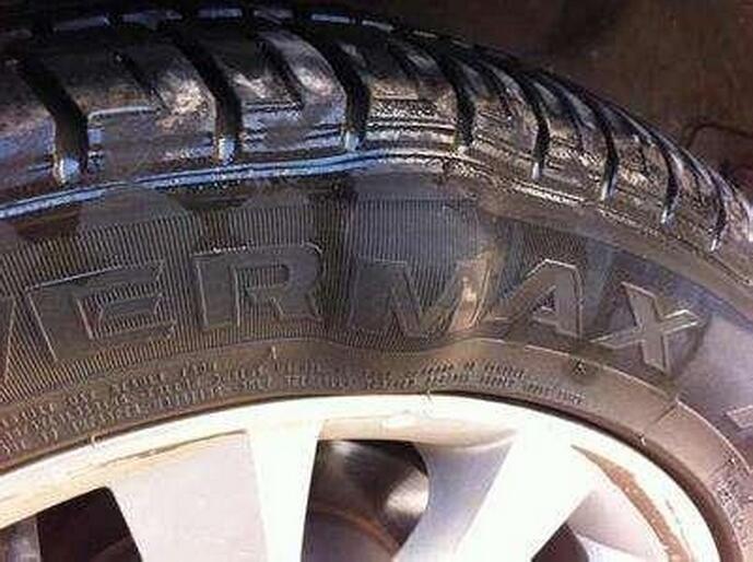

检查轮胎最直观的就是外侧外观,即使不用把车抬起卸下轮胎也可看出一些问题,比如:鼓包、裂痕、伤痕等现象。尤其是经常走烂路或者上下露肩的车辆,轮胎经常受到挤压,容易致使轮胎内的帘子线断裂,出现鼓包,轮胎强度大大下降,高速行驶中极易爆胎。

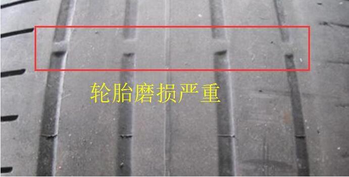

而卸下轮胎后,我们就可以观察到一些其他的细节,其中最重要的就是轮胎的磨损状况。轮胎上都会有磨损标记,如果磨损程度与该标记平齐就要尽快更换轮胎了。

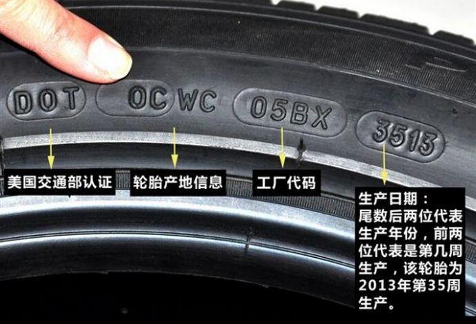

还有一点,轮胎和食品一样,是有保质期的,保质期一般是在五年左右,这点在购买轮胎的时候尤其要注意,不要以为新买的就是新轮胎,很多不法商贩都会涂改轮胎信息,贩卖翻新胎,大家不要上当。
