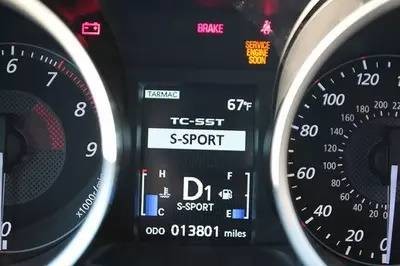

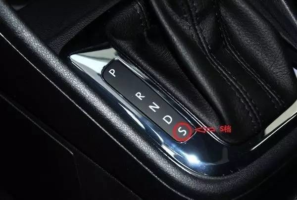

S档位按键
S档是比较常见,但有些车友却不常用的。也就是我们所说的运动模式,挂入S档位能明显感觉到车况不同了,油门反应更加灵敏,提速变快了,这是因为一旦挂入S档之后,系统默认会在一定时间内保持低档高转的状态,从而获得比较大扭矩,提速也就变快了。
另外,选择运动模式自然舒适程度上有所下降,运动模式下的悬架会偏硬,转弯时候的侧倾也比较小,一般在超车或者想体验一把速度与激情的时候,就是他真正发挥的时候了。当然了,使用S档比起正常的模式来说,要微耗油一点,这大概也是很多人不怎么使用S档的原因之一吧。
使用S档该注意什么?
S档作为一种调节生活出行品质的运动模式,自然是不适合随时随地每天都使用,毕竟很少有人这样使用,而且油耗确实也是大家比较在意的一个问题。另外,平时城市里开车,尤其是堵车的时候,不建议使用S档,那使用最频繁的就是路况比较好的城市道路,或者高速超车等情况,但个人建议也不要高速一直开运动模式,偶尔几次没关系,但经常如此,你就会发现你这个月的油费多到吓人。

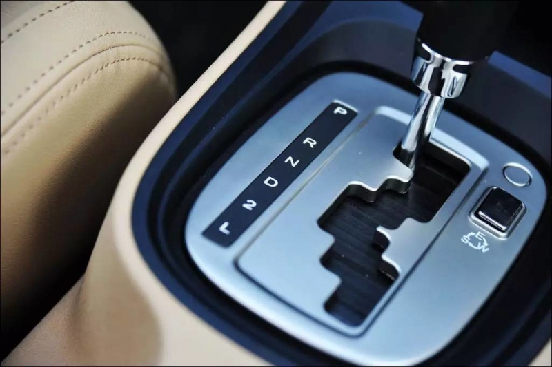

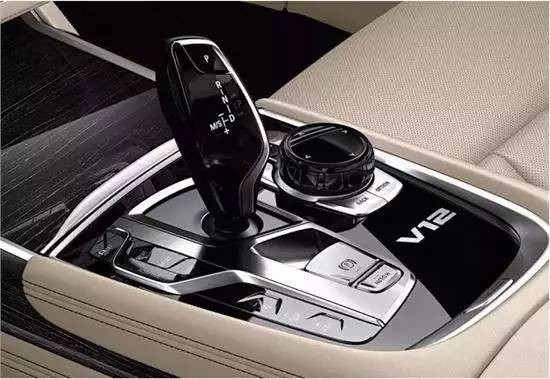

自动挡的手动模式
有时候有些车友会想,既然都买自动挡了,干嘛还要带一个手动模式,既然这样为什么不直接去买手动挡车呢,还能省点钱。跟S档类似,自动挡的手动模式除了能适应不同的路况之外,也能为驾驶员带来一些新鲜感,偶尔想体验一下手动挡的驾驶乐趣的时候就可以玩一把。
开纯自动挡的车友应该深有感受,在有些情况或者路况下确实没有手动挡更舒服,更方便,比如你需要低档高扭矩爬坡,但纯自动挡没办法为你实现这个功能,这也就是为什么手自一体会出现的原因。
自动挡的手动模式如何操作
在驾车过程中如果需要使用手动模式,直接将换挡杆切换至S或者M档位,或者是有“+-”符号的档位上,如果想再次回到自动模式,也可以直接切换D挡,切换过程中无需减速或者给油门。
