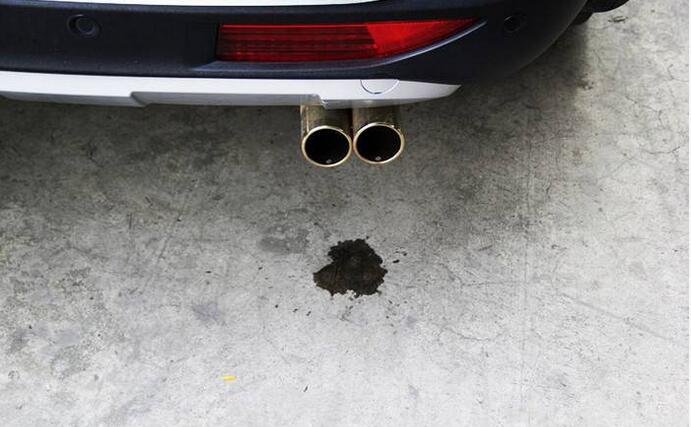

特征一:排气管滴水
许多新车主看见排气管下方滴出一滩水,都会吓出一身冷汗,咋回事?老司机却呵呵一笑,说这都不是事儿。因为排气管滴水并不是汽车故障,反而是汽车发动机燃烧充分的表现。
汽油在发动机内经过充分燃烧之后,会变成水蒸气和二氧化碳,未燃烧充分的CO、HC碳氢化合物、NOx氮氧化合物等有害气体,也会被三元催化器氧化还原为CO2和水,在排气初段高温状态下呈现为水蒸气状态,外界温度较高时就直接被排出车外,但是在冬季或雨季时,因温度较低则会冷凝为水滴,随着排气管排出,有时或会直观地看到排出饱含水蒸气的白烟,这是工况较好的发动机中普遍存在的现象,也能说明排气系统温度正常。
故障诊断:正常现象,无需检修,但需谨防锈蚀排气管。

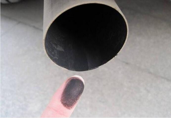

特征二:排气管发黑
有些车友发现爱车的排气口变黑,用手轻轻一抹,结果摸了一手黑,这些黑黑的东西是什么呢?其实很简单,就是积碳而已。而积碳最容易形成的两个条件:一是燃油品质不达标,二是燃烧不充分。汽油中所含蜡胶质部分会在发动机中长期固化形成积碳,若发动机燃烧不充分,则会进一步加剧积碳的形成过程。国内的燃油品质标准一向较差,而一些不正规的民营加油站则更是油品堪忧,电喷结构、长时间怠速运转、拥堵道路蠕动及发动机调教偏运动时也会让积碳难以避免。
排气管发黑一般是整个动力系统有积碳的外在表现,但仍不属于汽车故障的范畴,所以不要太过于担心,但是积碳越积越多,最终还是会损伤发动机,造成缸内磨损,降低功率输出,以及降低排放环保效果,当量变累积成质变就需要开缸大修了,最终带来更大的损失。
故障诊断:不是故障,但需要注意对发动机油路和进排气系统进行及时养护,清理积炭,尽量不要添加品质有疑问的燃油。

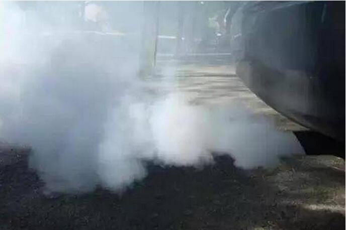

特征四:排气管冒白烟/黑烟/蓝烟
排气管排出的气体应该是没有颜色的,但有时会看到排气管出现白烟/黑烟/蓝烟,那么就需要大家提高警惕,它们都有可能是发动机故障的表现。
在北方冬季,排气管冒少许白烟也许只是冷凝水蒸气,属于正常情况。但是冒大量白烟,则是发动机气缸和水路蹿水,冷却水进入发动机内部,受热变成水蒸气排出,这时发动机高温、加速乏力,防冻液处将冒出大量气泡,该现象很可能会对发动机造成重大损伤。
故障诊断:非常严重,立即停车并准备送修,重点检查发动机缸体、气缸垫。
至于发动机冒蓝烟,不用多想,一定是机油蹿入发动机内部导致的,简单地讲,就是俗称的“烧机油”。这时发动机加速能力下降,噪音变大,时间长了还会严重磨损气缸壁,严重时会损坏整个发动机。
故障诊断:检查气缸与活塞的密封性,发动机与气门的磨损情况,加注适量的机油,并及时检测机油消耗异常情况。
那排气管冒黑烟又是什么情况?排气管冒黑烟是很常见的一种现象,它反映了燃油燃烧不完全,发动机内部出现了故障,但是其产生的原因相对较多,如气缸压力不足、点火时间不对、发动机温度过低、断缸、空气滤清器堵塞、老式化油器故障等等,需要系统的检修才能解决问题。
故障诊断:非常严重,发动机需要进行彻底检修。
