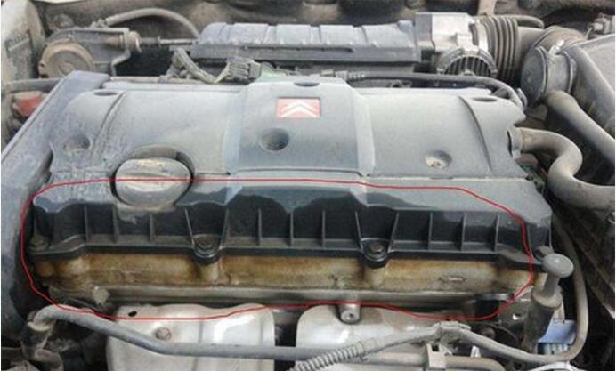

1、气缸盖罩密封面
气缸盖罩与气缸盖密封方式一般是以密封垫和涂密封胶的方式。当密封垫老化或密封胶未涂均匀都会导致缸盖罩处漏油,尤其是四个角处。

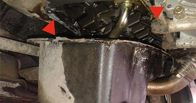

2. 油底壳与缸体结合面处
油底壳与缸体结合面的密封一般都是以涂密封胶的方式密封的。如果装配过程中密封胶未涂均匀,则会导致结合面处漏油。

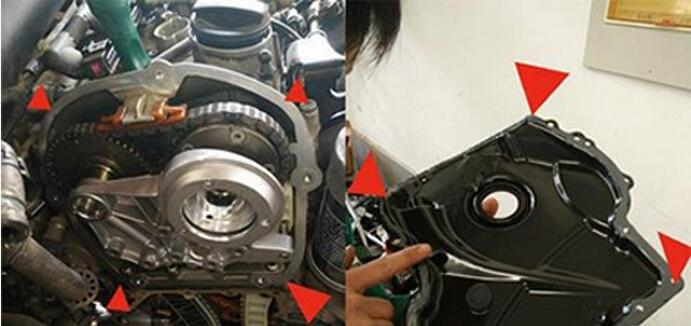

3.正时罩盖结合面
原因与油底壳漏油类似

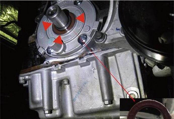

4.曲轴前油封
如果曲轴前油封损坏了,密封不良,则外边的皮带轮内侧会有油迹,一直流到底盘下护板上。

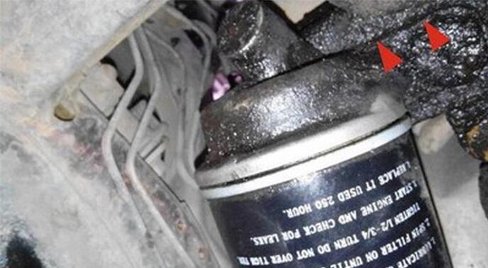

6.机油冷却器或机油滤清器底座
如果机油冷却器或机滤底座密封垫老化,将会导致密封不严漏油。
