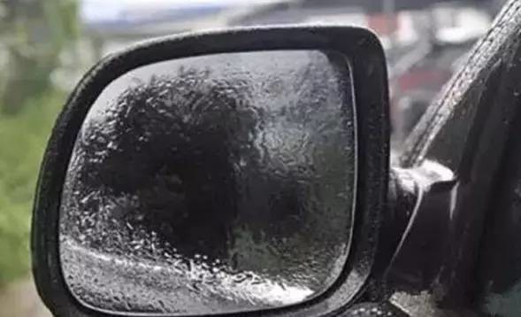

一块模糊的后视镜则会让你处于
无法判断周边车流的情况!

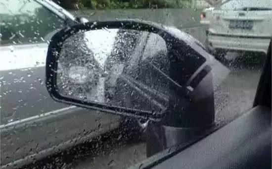

2.气温符合,无法清除水珠?
答:后视镜加热的目的是为了让玻璃表面的雾气散去,然而如果是大量水珠,则无法通过加热的形式散去,如果条件允许的情况下,建议用纸巾或毛巾擦拭一下!
3.行车时,左右后视镜一干一湿?
答:先用手触摸两边玻璃的温度,如果差不多就没问题,可能因为行车时外部风向不同的原因导致两边不一样的结果。

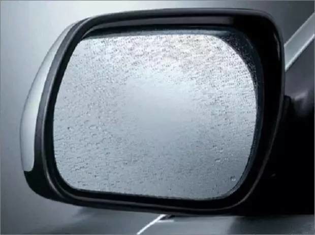

其实BMW的车主手册对于后视镜加热就只有上面这句:“自动加热”,对于判断自己的宝马车何时加热车外后视镜,我们还是交给车子自己去处理比较好,但即使有在加热,也只能起到除雾的作用,而不可能消除雨天泼洒上去的雨水。
这也很正常,因为车辆在行进中,雨水其实很少直接泼到镜片上,如果在停车场淋了雨,那么开车前擦擦后视镜就可以了。而在实际驾驶中,雾气的危害会更大:我们能透过水珠看到模糊的后方视野,但雾气则是完全遮挡!
