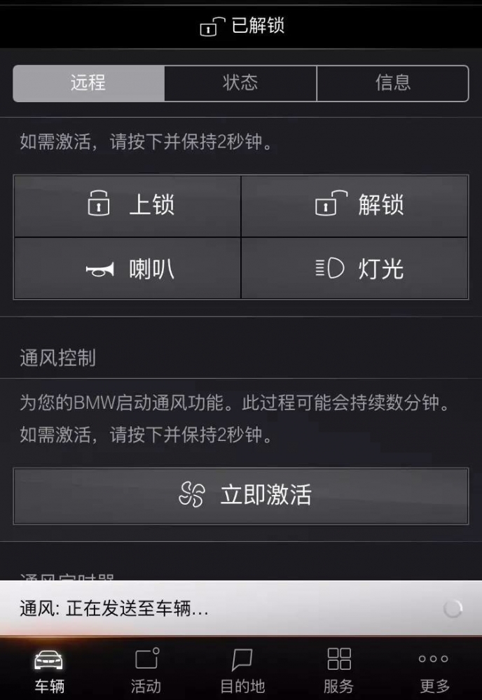

1、宝马新近推出的APP—— 云端互联,里面有个功能叫通风,我个人尝试了一下还是比较好用的,从接通到开始工作大概几十秒的时间,之后就会开启通风模式。另外,如果之前停车时关闭了空调,开启通风后,再次进到车里,点火,车子会自动开启空调,模式应该是最后一次操作时的设置(如18度,1挡风)。而如果上一次熄火时,空调没有关闭,再次启动车辆,还是会自动开启上一次的空调模式(这点属于宝马最新的运行逻辑,与云端互联无关)。

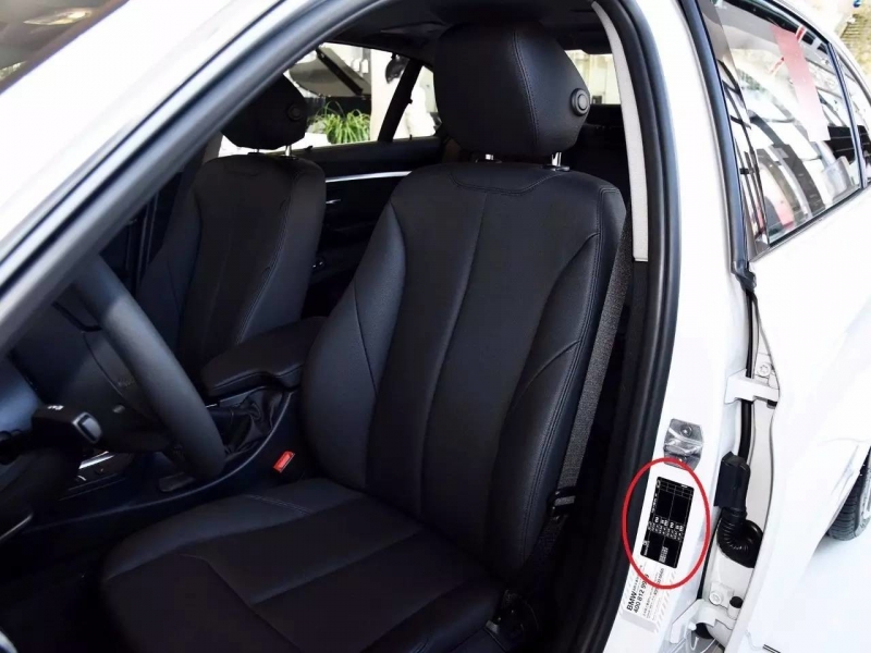

1、平日里最好备个胎压表,尤其开车比较猛、或者经常跑长途的朋友们,没事儿时候测测。天气热的时候,打气不要太足(胎压标准就在我们驾驶席的车门框内,打开车门向门框右下角看就OK)。

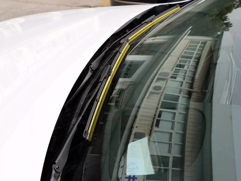

2、平时使用前风挡清洗的时候,多多观察下雨刮,看看雨刮摆动的时候是否会有异响?刮擦是否干净?有无遗留水痕?如果总有个水痕留下,那么可能雨刮器胶条就有问题了。因为天气炎热,我们的雨刮经常在太阳下暴晒,橡胶部分容易出现变形等问题。另外,清洗车辆的时候也可以拿抹布擦一下雨刮条内侧,避免异物存在。

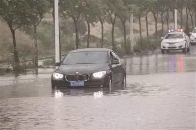

1、现在是雷雨季节,虽然网上有很多指导,但在这里,我们还是要针对宝马车再次进行说明:
首先,雷雨天气,尽量避免出门,第二,最好买个涉水险。如果不得已出门,记得先关闭自动启停,因为车子可能会在涉水后,由于自动启停的关系发动机熄火,造成麻烦。如必须涉水,车速不要过快,通过时含住油门不要松开。
一旦发动机由于积水或其他原因熄火,切记不要尝试打火。如果水淹过来,保命要紧,生命第一。另外,不要过分相信X系列车型的涉水能力,它们和霸道、大切还是不一样的。
