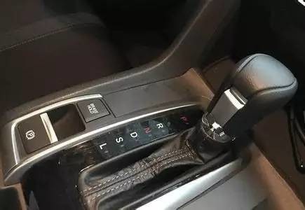

低速挡L
低速挡又称为爬坡档,是自动挡的附加档位,一般用字母L表示,即LOW的简写。这个档位实质上就是一档,而低速挡就是一直将变速箱锁定在一档。处于低速挡状态下,无论发动机的转速多高,变速器都不会执行换挡操作,而且低速挡时会将动力输入轮与输出轮的转动比调至低转速高扭矩的状态,从而获得更大的摩擦力和抓地能力。也就是说自动挡中的低速挡事实上跟手动挡的1挡是没有本质的区别的。当然,L档只有一部车型有。
