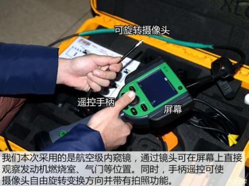

本次我们将用内窥镜,拆掉火花塞后伸入内窥镜进行观察拍照。在加入添加剂后,加满汽油。并在1天时间内,完成500公里左右的路程(北京-承德-北京)。在回到北京后,再次用内窥镜观察、拍照并对比清理积碳效果。

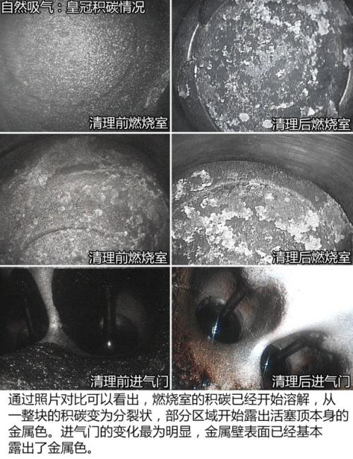

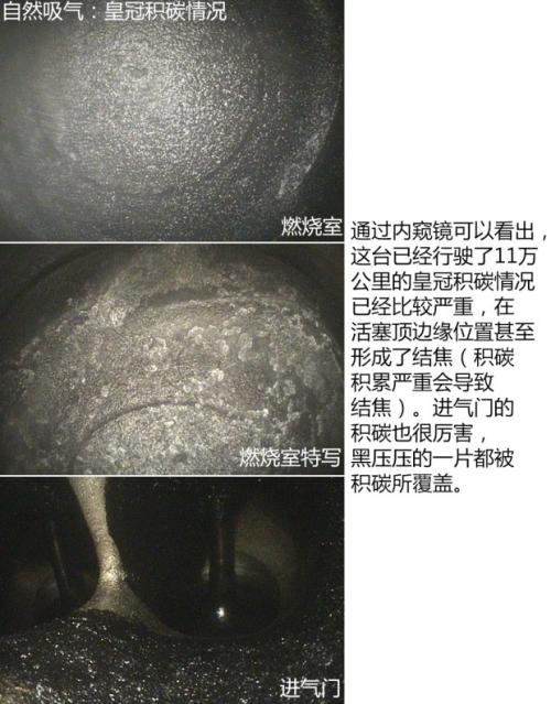

◆ 皇冠:

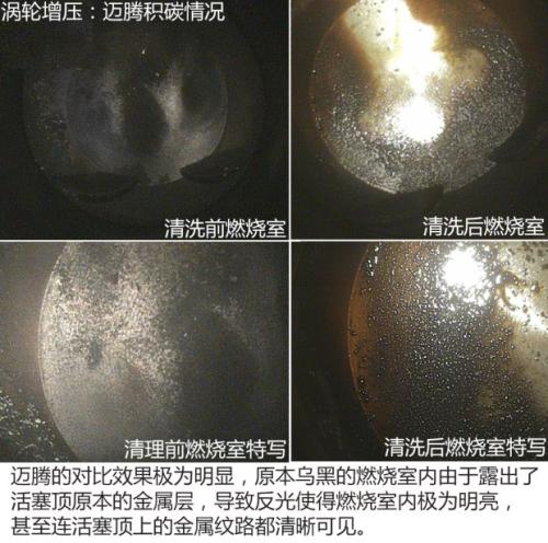

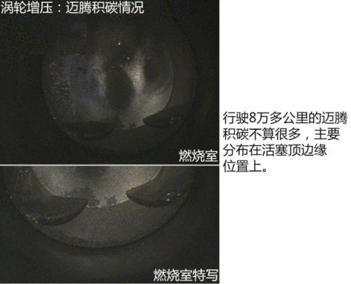

◆ 迈腾

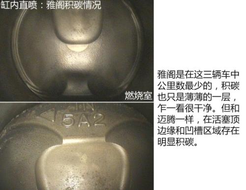

◆ 雅阁
经过内窥镜观察后,结果和我们预想的有些不一样。11万公里的皇冠积碳非常严重,而传说中容易积攒积碳的涡轮增压和缸内直喷的迈腾和雅阁则比较少。究其原因后我们得知,迈腾和雅阁的车主驾驶方式均比较激进,而皇冠车主则比较温柔。同时,三位车主均表示自买车到现在从未做过任何清理积碳的项目。
需要说明的是,三车车主均表示在车辆清洗之前,正常使用中一切正常,油耗也都处在合理范围内。尤其是皇冠车主表示,虽然车内积碳严重,但并没有在车辆行驶中有任何感受。当然,积碳的产生是一个循序渐进的过程,和温水煮青蛙的道理相同。

◆ 皇冠
由于歧管喷射系统的喷油嘴固定在进气歧管上,喷油时,燃油顺着进气道通过气门进入气缸,由于歧管喷射发动机汽油需先通过进气门,所以皇冠的进气门积碳清洁的效果极为明显,一半多的区域已经露出了金属颜色。气缸内活塞顶由于积碳较多的原因,从表面看燃烧室的积碳已经开始分解成小块状。
◆ 迈腾
迈腾的对比效果很是明显,活塞顶左上端已经完全清洗干净露出了原本的金属色。可以看出,迈腾的活塞顶上非常湿润,这表示清洗剂已经进入气缸并验证了聚醚胺的耐高温性。

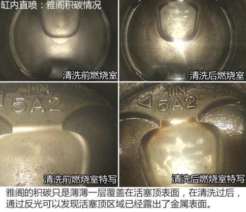

◆ 雅阁
雅阁的积碳只是薄薄一层,所以清洗积碳前照片感觉很干净,但仔细观察可以发现,表面发乌,还是有一些积碳的存在。经过清洗后,活塞顶明显变得光亮许多。
两个直喷型发动机车辆因为其喷射不经过气门直接喷向燃烧室,所以可以明显的看出活塞顶表面都很湿润,并大面积的露出了原本金属表面(反光明显)。这说明清洗溶液已经开始渗透在积碳表面,因为聚醚胺耐高温的特性,不易挥发,所以可以持续保留在活塞顶表面逐渐溶解积碳。
