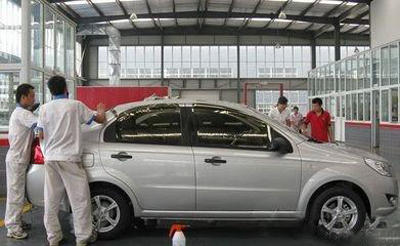

环境是必须要保证的
贴膜最怕灰尘和砂砾,一定要找一家有封闭车间的装饰公司,dealer店里一般都能达到这个条件,这里我要说的是街头作业,这种作业方式很难保证环境清洁。另外,天气很重要,有行家认为说阴天是贴膜的最好时机。因为阴雨天气时,空气湿度较大,静电减少,悬浮物减少,室内室外的灰尘也明显减少,这样的天气是可以避免车膜和玻璃之间出现杂质而影响到美观的。

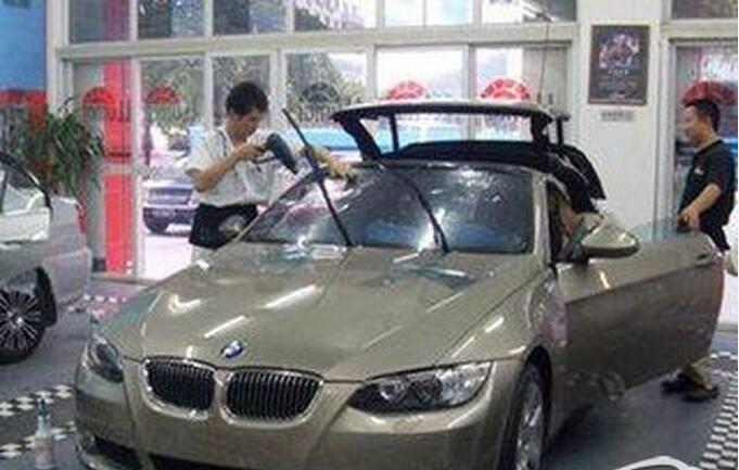

风挡要整贴
要求店家贴前、后风挡不能开刀,否则会失去防爆性,并且还会影响美观。奥迪、本田、帕萨特等车型及最新推出的流线型较强的车型,因前、后风挡曲率较大,使用热缩枪整贴容易炸裂,所以操作难度较大,但是一般手艺熟练的师傅都是可以贴的很平整的。
