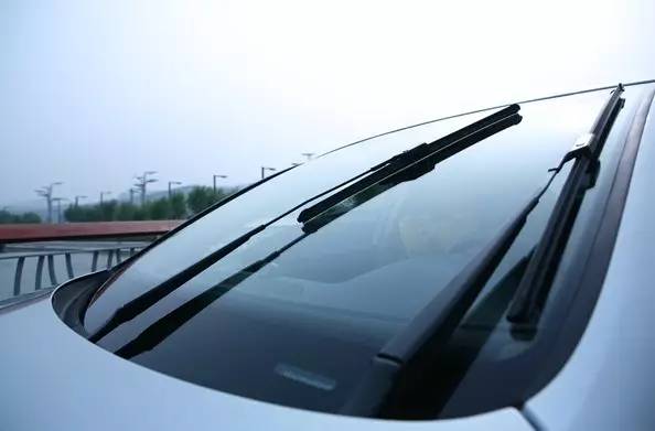

雨刷器是大家在夏季常用的一个装置。长时间使用后,雨刷器片可能就会出现磨损,造成风挡玻璃刮不干净,这是时就需要更换雨刷器片了。可是dealer店实在是太贵了,连工带料要几百块。于是有些动手能力强的车主就自己购买,打算自己更换。可是在更换时却发现,汽车的雨刷器停止在最低的位置立不起来,雨刷器片也摘不下来。这时才感觉到,dealer的工时费也不是白收的。

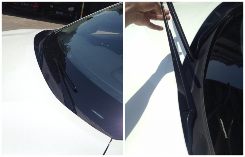

为什么会出现这样的情况呢?因为有些车型的雨刷器臂安装在前机盖的下面,被前机盖挡住了,自然就立不起来了。那么想要维修雨刷器时该怎么办呢?
办法自然是有的。这些车型都设计了一个功能,叫做雨刷器维修模式。在对雨刷系统进行维修时,必须进入维修模式,才能拆卸、更换零部件。
那么该如何进入维修模式呢?今天我们来说几种比较典型的车型的操作方法。其它车型可以参照这样的方法进行操作。

这时你就会发现,雨刷器停在了维修位置。可以进行维修作业了。

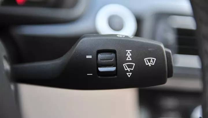

宝马5系
l、车辆熄火
2、脚不踩刹车,按启动发动机按钮,接通全车电源,但发动机不着。
3、等待5秒,再按发动机按钮,关闭电源.
4、拨动方向盘右侧的雨刷器控制开关,向上拨到顶不动,坚持3秒,雨刮便竖起来了,进入了维修模式。

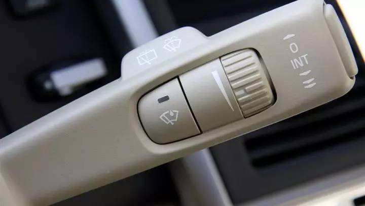

沃尔沃
1、插入钥匙,拧到“0”位;
2、向上拨动雨刷器开关并保持1秒钟,雨刮就竖起来了。

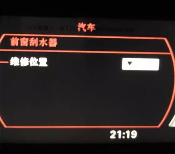

奥迪Q5
奥迪Q5可以直接在仪表显示屏上设置出雨刷器的维修模式。
