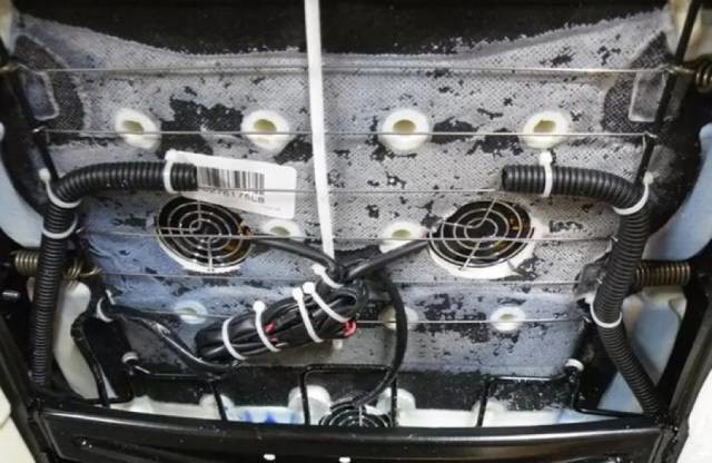

座椅通风相较于座椅加热的内部构造则要复杂的多,需要在座椅坐垫和靠背上分别增加通风系统,利用风扇将空气吸入后导入通风层,然后经过在座椅的表面打孔,气流就能通过通风层向上渗透,吹向座椅表面。为了留出风扇的位置就势必要改变座椅的内部结构,而风扇的噪音和震动,通风量,降温速度等问题也是需要考虑的因素,通风座椅的泡沫和面套也需要特殊结构来满足通风需求,复杂的结构和不低的成本应该是如今座椅通风普及率低于座椅加热的最大原因。

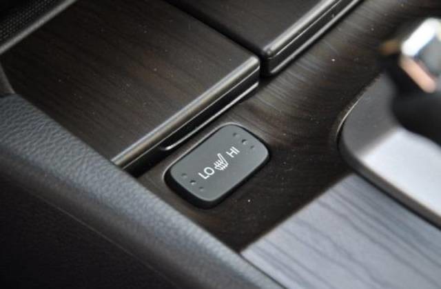

随着座椅加热及座椅通风功能的普及,在使用这两项功能时该注意什么也成为了不少车主必须知道的内容。对于座椅加热功能我们要知道,只有在点火开关打开时座椅加热才能起作用;跪在座椅上或对座面、靠背施加点状负载都会对座椅内部的加热材质造成损害。此外,为了保证发动机控制系统拥有足够的电能,在车载电压下降的情况下座椅加热装置将自动关闭;停车后应该及时关闭座椅加热或通风,避免下次启动造成过大的用电负荷,在启动发动机后再打开座椅加热开关,以节约蓄电池能量延长蓄电池寿命。另外值得注意的是,加装过厚的坐垫也有可能导致座椅异常过热、低温,从而产生故障,所以具有座椅加热或者通风功能的车辆不建议私自改装坐垫。

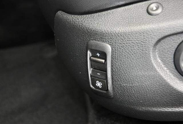

对于座椅通风我们需要知道的是,普通织物座椅是没有座椅通风功能的;一般来说座椅通风是通过座椅内部的风扇运行来实现通风功能,该功能只起到空气循环作用,并没有制冷机构,所以开启空调配合时效果才显著。
当然,座椅通风和座椅加热两个功能的使用并不会冲突,二者是独立运行的,可以同时开启,座椅加热和座椅通风一般都具有档位调节功能,用来控制温度的高低和风力的大小;一些敞篷车的颈部具有出风口,即使冬天打开敞篷颈后也不会凉风嗖嗖。

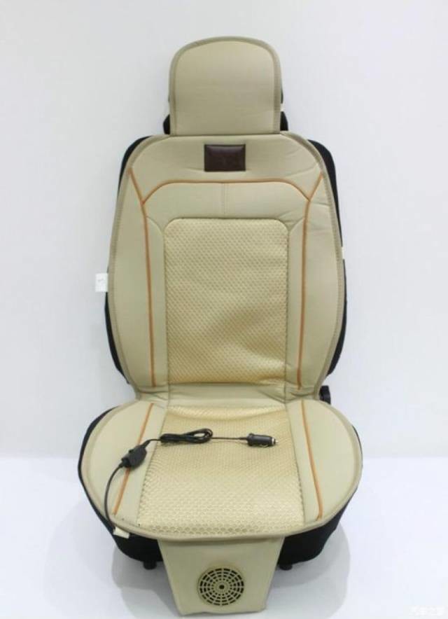

目前所说到的座椅加热和座椅通风功能,如果没有具体指明,一般都是指前排的座椅加热和通风功能,座椅加热和座椅通风的加装也已经成为汽车后市场上常见的项目。
