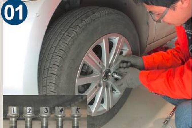

01.拆卸车轮:

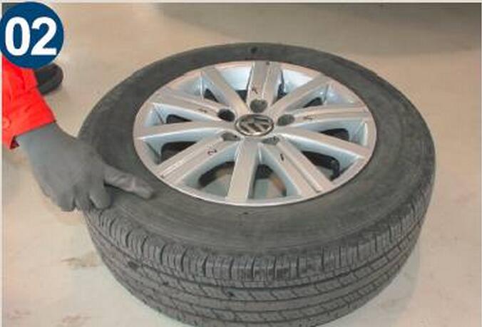

拧下螺母,拆下车轮,拧螺母时请在钢圈和螺栓位置打上相应的标记,以便螺栓能够安装在原始位置。
02.检查轮胎:
检查轮胎外观是否有,鼓包,割裂,偏磨,老化等问题。

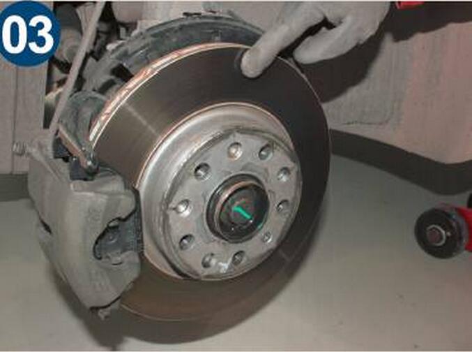

03.检查制动盘:
检查制动盘表面磨损情况,是否已经磨损到盘面指示最小厚度,以及表面是否有超过0.6mm的滑槽,如果有则需要更换制动盘或者打磨制动盘表面(光盘)。

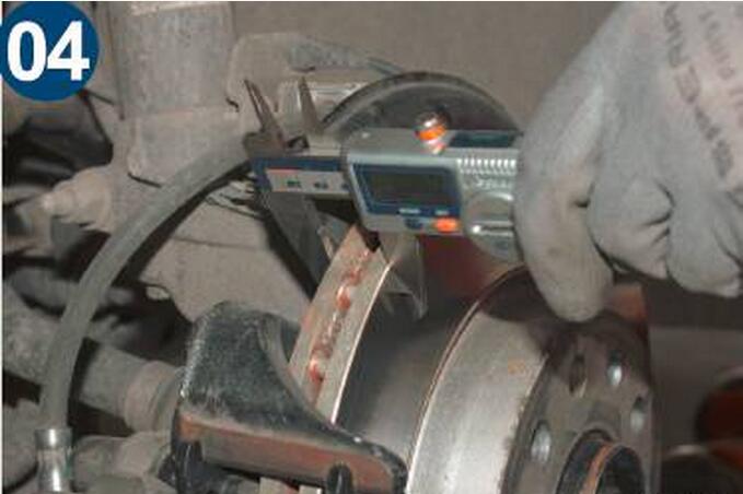

04.检查制动盘
在休整制动盘表面前(光盘前)一定要先检查制动盘的厚度是否允许打磨,并在表面休整打磨后还能大于制动盘要求的最小厚度。
若存在以下任意一种情况,请及时更换制动盘:
a.厚度偏差超过最大允许规格
b.严重腐蚀或者锈蚀
c.开裂或灼斑
d.严重变蓝
e.制动盘表面划痕超出允许最大范围

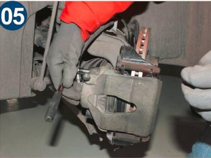

05.压缩制动分泵
压缩制动分泵,然后拆卸制动钳,安装引脚螺栓。

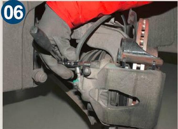

06.拆卸导向销
去除分泵导向销,并检查是否磨损,弯曲等故障。

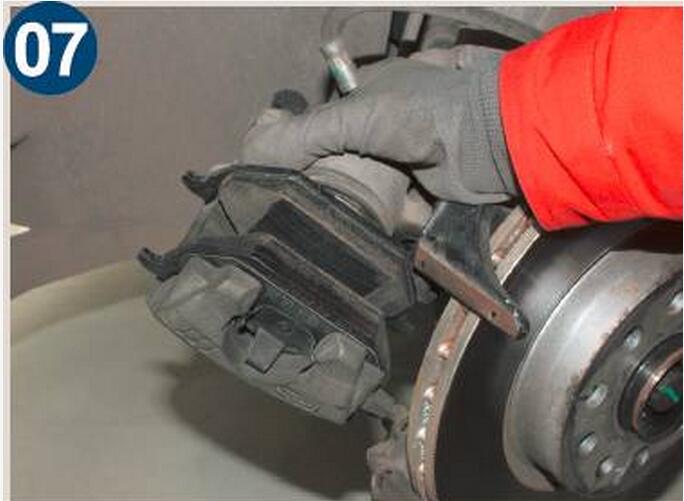

07.拆卸制动钳
向上取下制动钳,用金属挂钩固定制动钳

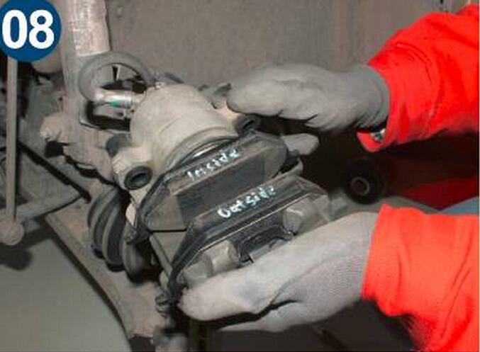

08.摩擦片检查:
从制动钳总成或安装支架上取出摩擦片,区分内外片,并标记磨损传感器的位置。

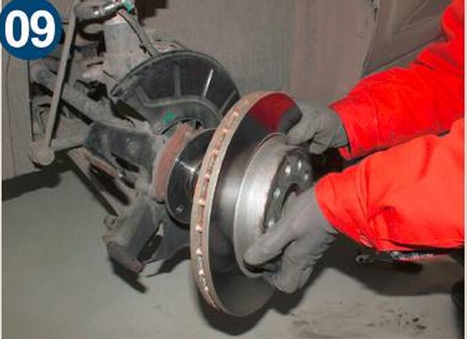

09.拆卸制动盘
将制动盘从轴上取出。

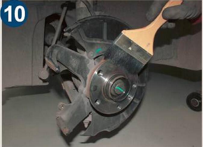

10.清洁法兰边
清洁轮毂轴承安装法兰的表面,以及安装孔的内表面

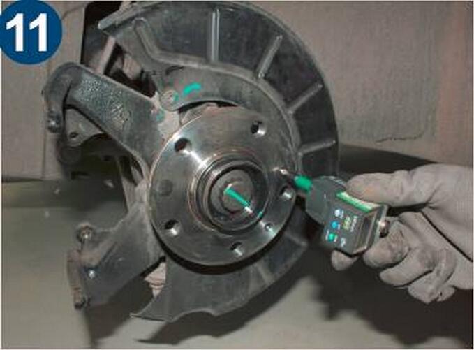

11.检查轮毂:
检查轮毂轴承是否松动,检查法兰盘断面的跳动量是否符合汽车制造商的规定。

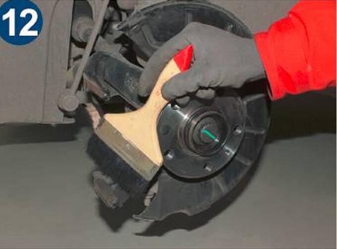

12.清洁支架:
清洁制动钳安装支架滑槽和导向销孔

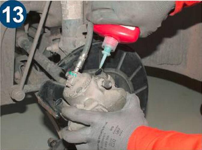

13.检修导向销:
润滑导向销并检测配合状态

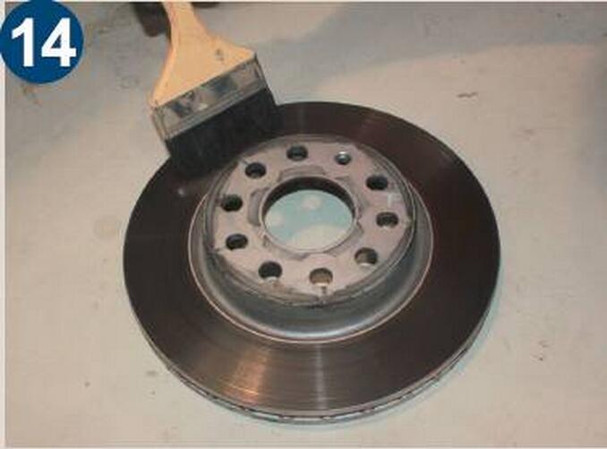

14.清洁制动盘
彻底清洁制动盘内外表面,如果是新盘,则需要去除表面防锈涂层。

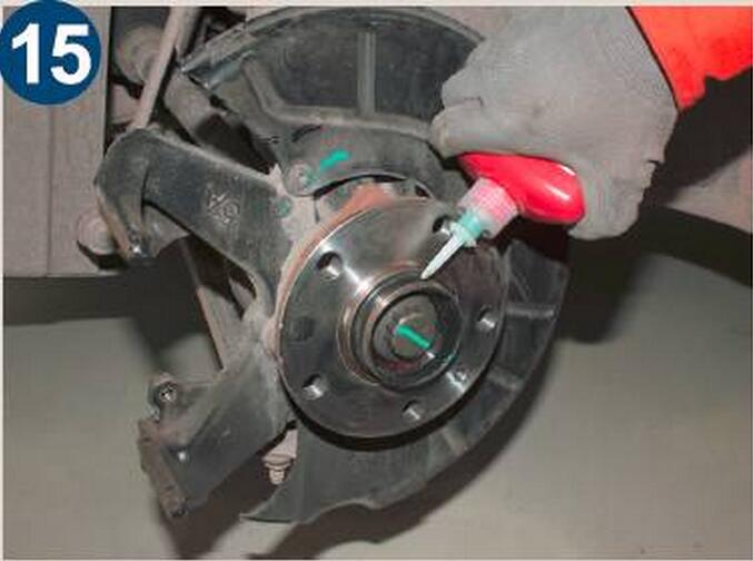

15.法兰除锈
在轴承法兰上涂上一层薄的润滑剂。

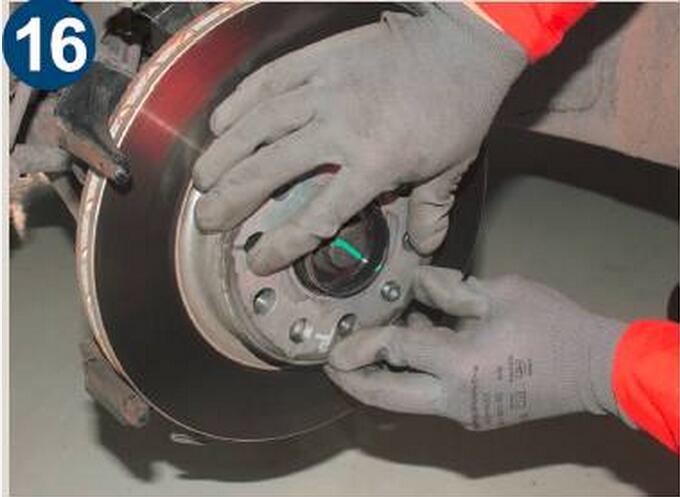

16.安装制动盘
将制动盘安装在轮毂上

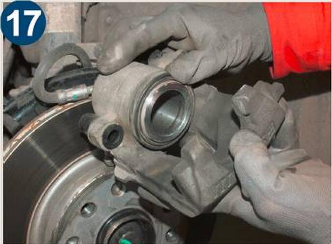

17.检查分泵
检查活塞是否有损坏或者泄露,如果有则需要更换活塞。

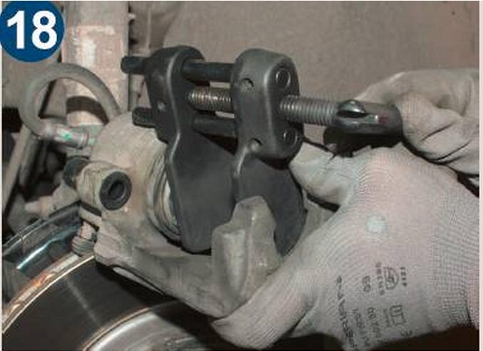

推开制动钳活塞回位

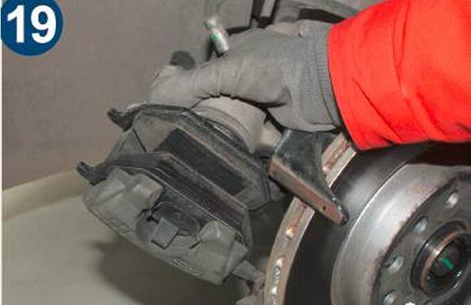

19.安装刹车片
将刹车片安装在制动钳内。

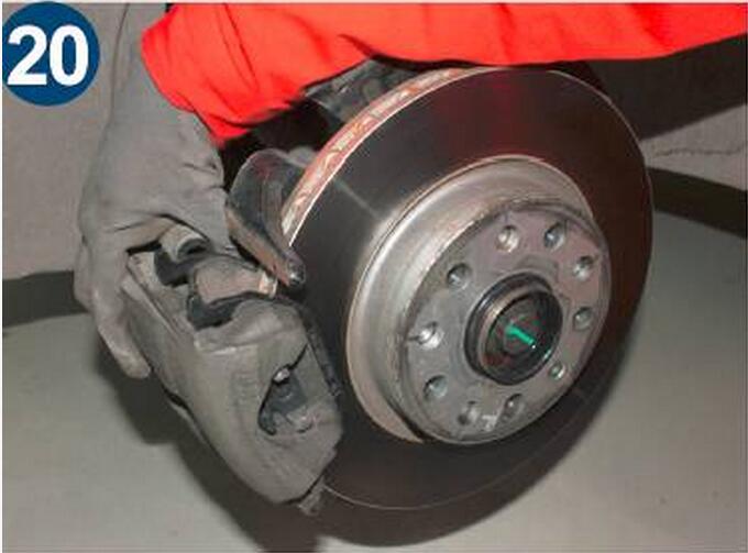

20.安装制动钳
将制动钳安装在制动钳固定支架上

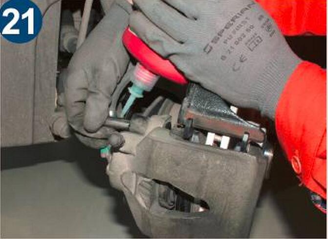

21.安装制动钳
润滑导向销以及导向销孔,拧紧导销螺栓

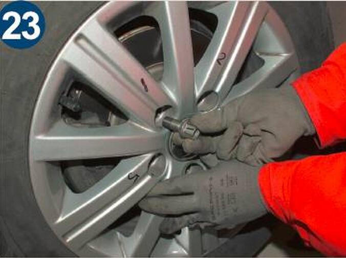

23.安装车轮:
将车轮螺栓安装在原来标记的位置,同时拧紧导向螺栓。
