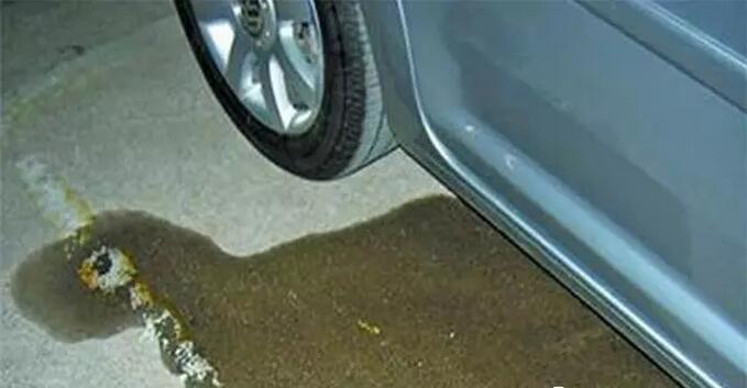

许多司机在遇到汽车燃油箱漏油事件时,不免心里有些惊慌。汽车漏油还能开么?看看以下就知道了。
遇到此类事情时不必担心,首先要镇定,学会找出病因。汽车怎么样才能预防漏油?有哪几种情况?
