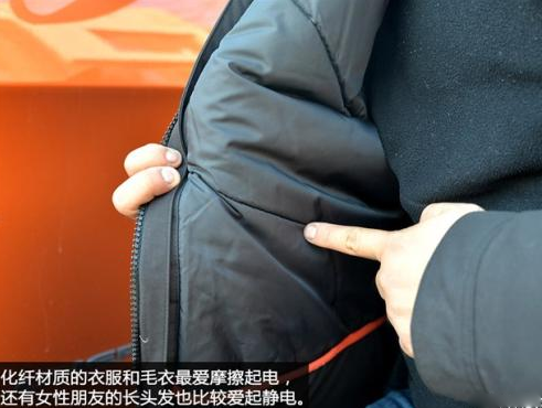

冬天天干物燥,再加上人们穿的衣服较多,尤其是毛衣和化纤类的衣服,非常容易摩擦出静电。为什么先说静电呢?咱们先一起来看看下面的视频,大家就知道静电有多可怕了。
大家看到了吧,虽然平时接触静电,顶多是被电的感觉吓一跳,但如果是在加油站加油时出现静电,很有可能引起火灾。视频中的女司机在自助加油时, 由于身上的衣服起了静电,引燃了加油枪导致着火,虽然她很冷静的把油枪拔出油箱,并关闭开关,没有造成更大的损失,但也很让人后怕。

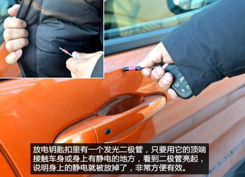

大家都知道,静电是由摩擦而产生的,而平时生活中,尤其女性朋友的长头发容易和毛衣、化纤类衣服摩擦产生大量静电,如果是女性司机该怎么办呢?其实办法很 简单,例如放电钥匙扣,它的使用方法很简单,只要用顶端接触有静电的地方或车身,身上的静电就会被它放掉,这种东西在淘宝或汽配城就能买到,价格也不 贵,20元至40元不等,非常简单有效。
另外,现在很多加油站的加油机上也有消除静电的静电释放器,在加油前摸一下,身上的静电就会消失,如果您所在的加油站没有这种装置,您可以在加油前先用手背在车身上或墙壁上蹭一下,身上带的静电就会通过车身的金属传导至地面,不过这种方法的效果因人而异。

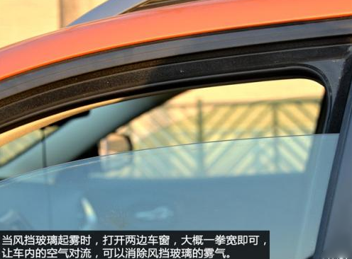

如果开车时车窗起雾,不要慌张,可以把车辆两边的窗户打开,不用太大一拳宽足以,这样车内的空气就可以对流,把湿气吹走,雾气很快就散掉了。

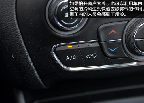

我们在冬天和雨天里遇到风挡起雾,相信很多朋友都使用过空调系统来除雾,其实这里也是有一些技巧的。相信不少朋友都对使用冷风还是暖风除雾效果好存在着疑问和争议,其实这个问题是两面的,因不同情况而议。
平常的做法就是打开车内的风扇和制冷开关,这样冷气吹到玻璃上很快雾气就会一散而尽,效果很快很直接。这是因为冷气吹到玻璃上,阻止水气在玻璃上凝聚,起 到除雾效果。这个方法有一个最大的弊病,就是车内的人可能会感到很冷,试想在容易出现雾气的雨天和冬天,在车内吹冷气的滋味真的不好受!吹几分钟可能就会 关掉冷气,不一会雾气又开始挂在玻璃上,又开冷气……这样反反复复的操作不方便而且车内温度会很不适宜,另外低头操作对安全造成了一定得隐患。当然,如果 您身体很强壮或者刚进行完激烈的运动,这种方法也凑活可以用。

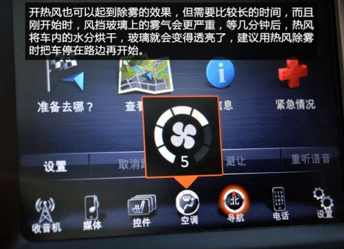

那么用热风能不能除雾呢?答案是完全可以!打开热风,既不会增加额外的能耗,还可以舒舒服服的开车,一举两得!
但是有一点要提醒大家,在行驶中玻璃已经起雾的情况下打开热风,玻璃上的雾反而会变得越来越严重,在雨天空气中水分大的时候更是明显,会一下将前风挡变成毛玻璃,很危险!所以编辑建议在行驶中最好不要尝试用热风来吹风挡玻璃。最好是在行驶之前就用热风吹玻璃至其干燥。
其实,用热风吹玻璃的效果是好于用冷风吹的,只不过是过程比冷气慢了很多。刚打开的时候确实会使玻璃内侧的雾气变得更大,这是因为内外温差更大了,等热风 将车内的水分烘干后,玻璃就会变得透亮了,过程几分钟就好。操作过程是将车停在路边,打开热风,将温度调节到25度或者更高,等待到玻璃内侧的雾气全部吹 干后将温度降低一些就OK了,这样行驶过程中也不会再次起雾的,因为车内干燥了。温馨提示:热风保证不起雾就好了,别弄太热了,下车容易感冒。

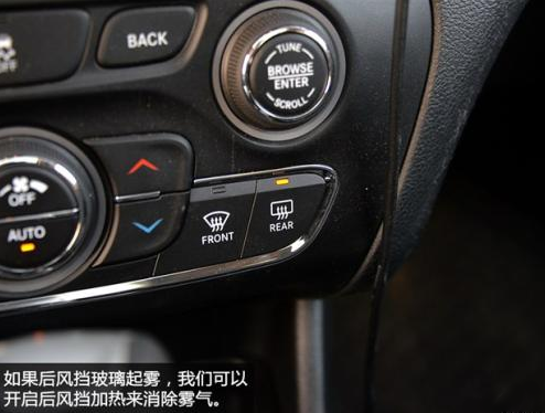

除了前风挡,侧面的车窗也会起雾的,前排侧窗上的雾会影响驾驶员观察后视镜。现在的汽车都有一个单独吹前排侧窗的出风口,不过普遍很小,如果觉得效果不明 显,我们可以关闭两个中央出风口,这样就可以让两侧的出风口获得更大的出风量(部分高档车的空调是独立控制的,可能会不适用),而后风挡玻璃可以用后风挡 加热来去除雾气,这种方法也可以很快的把后挡风的雾气去除掉。

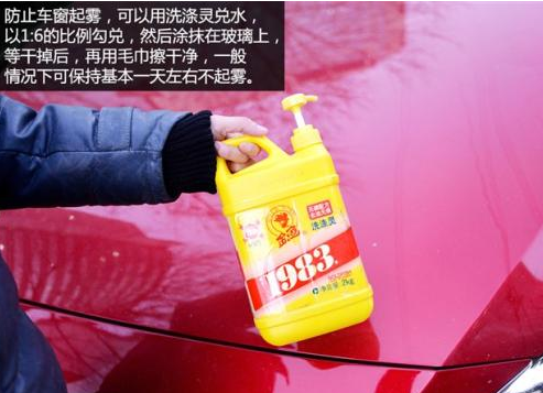

另外,分享一个防止车窗起雾的方法,就是拿洗涤灵兑水(比例在1∶6),用海绵均匀涂抹于车内玻璃上,等干后用擦车毛巾擦干净,不留水印,一般情况下基本可以保持一天内不结雾,这种方法简单有效,且不用花太多钱。

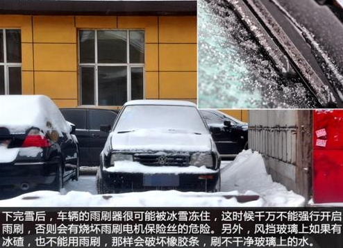

冬天开车,最烦人的就是下雪,我就经常能在下完雪后,看到一些朋友的车雨刷器被冻住,或者玻璃的冰还没化就用雨刷器,结果雨刷的胶条被冰碴破坏,而玻璃越刷越花的情况发生,这种条件下,对雨刷的伤害还是比较大的。
雨刷一旦被冻住,一定不要强行开启,否则很可能会把它电机的保险烧掉,可以在雨刷的下面垫点东西,比如布、报纸、硬纸壳等等防止被冻在玻璃上,但千万不要 把雨刷立起来,如果刮风导致雨刷意外落下,会存在将风挡拍碎的可能,而且温度越低危险越大,所以除非迫不得已尽量不要采用这种方式保护雨刮。

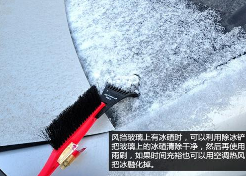

如果风挡玻璃上有冰碴,也不要立即使用雨刷,因为上面的橡胶条会被冰碴破坏,不能把水刮干净。遇到这种情况时,可以先用除冰铲把玻璃上的积雪和冰碴清除掉,或者时间充裕的话,用车内空调热风把玻璃上的冰碴化掉,这样就可以保护雨刷不被破坏了。

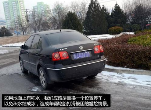

在冬季,停车也比较有讲究,长时间停放车辆时,需要选择停车的地点,我的一位同事就有相关的经验,他把车停在了路边,但没注意车轮停在了一个小 坑里,但不知道是哪位“好心人”晚上往小坑里倒满了水大概有10cm深,结果第二天早上再开车时,发现可怜的轮胎被冻在了冰里,费了好大力气才把车开出 来。
虽然发生在我同事身上的不幸非常少见,但还是要提醒大家,长时间停车时尽量不要把车停在坑洼的路面,以免发生我同事那样的尴尬事情。另外,就算水不深不能冻住轮胎,如果结冰后,开车时轮胎也可能会因为打滑,而发生车辆开不出来的事情。

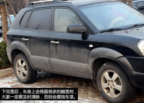

另外,下雪后为了尽快清除路上的积雪保证道路畅通,市政部门通常会在道路上大量喷洒融雪剂。然而从成分上看,融雪剂中含有大量的盐以及多种化学物 质,虽然它可以尽快融雪,但是开车溅起的雪水混合着融雪剂残留在车漆上会严重腐蚀车漆,因此雪天行车后应当尽快洗车,以保证车漆的健康。
