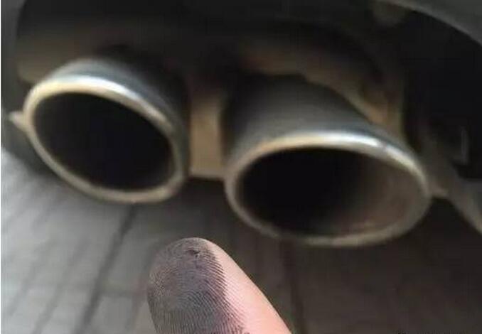

有位车主新买的车,刚刚跑了8000公里不到,去加油站加油,就被加油小哥摸了一把排气管,摸出一层黑炭,被告知说是发动机里有积碳了,接下来,相信大家都猜出来了,这位小哥就开始了推荐燃油宝的模式了,噼里啪啦说了一大堆。
那咱们排气管有黑炭,到底能不能说明发动机里也有了积碳呢?
其实,咱们细心的朋友可以注意观察一下,现在大多数车子的排气管,如果去摸的话,都会多少有一些黑,这个黑是由于咱们发动机内的燃油燃烧不充分,跟着废气从排气管排出去,黏在排气筒上的,可以这样说,100%能够完全燃烧的汽油是根本不存在的。
那发动机里如果有积碳的话,积碳再次燃烧,也有可能在排气管中产生黑灰;所以,这个逻辑就很容易被人利用了,再加上咱们人都是容易被恐吓的,说你排气筒黑,是积碳多导致的,很多人就容易相信。
这就跟我们表面上真的打了个喷嚏,可能是你真的感冒了,也可能是由于鼻子痒了。但有人就说你这是感冒的前兆,有些人也就容易相信,是一样的道理。
更让一些人相信的另一个原因呢,是人家说你有积碳了,你又无法去给他证伪,你不可能去打开发动机亲自瞧一瞧,所以,咱们如果是个小白用户,没什么经验,人家这样讲上一番似乎很有逻辑的“道理”,然后,一恐吓,就容易相信,接下来,就被套路了,乖乖的掏钱了。
所以,这个排气管黑跟咱们发动机有没有积碳,没有直接关系。发动机有没有积碳,燃油品质加上经常堵车路段开车,发动机多少也都会有积碳,但是这积碳有没有影响到咱们的开车,到底到没到要加燃油添加剂的程度,这都要打一个大大的问号!
所以,咱们真正有经验的维修师傅,判断你车的积碳,根本不会通过摸排气管,要么是你自己开车感觉到动力下降的很明显了,要不就是找维修师傅给你拆开看一看,这种是比较靠谱的。
