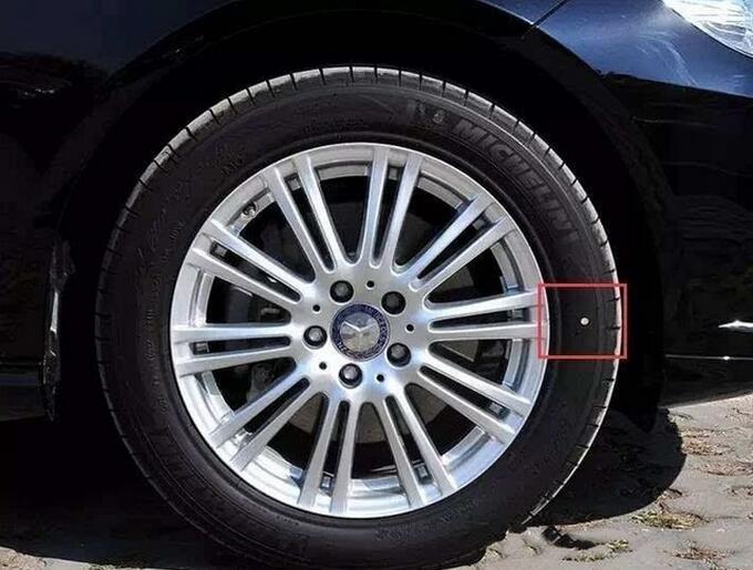

不知道大家在换轮胎的时候有没有注意轮胎胎面上的红点跟黄点。有人问看到过是看到过但是不知道是干嘛用的,今天我就给大家介绍下轮胎上的黄点跟红点是干嘛用的。

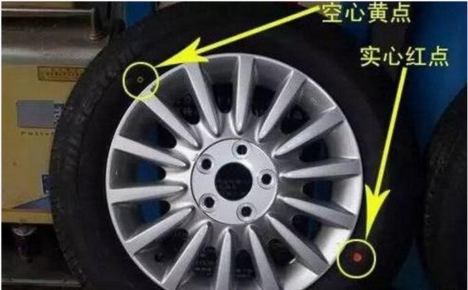

轮胎上的红点是实心的,黄点是空心的,正因大家所说,轮胎在制作过程当中还无法达到绝对的平衡。所以,轮胎在出厂时都要经过检测,这两个点就是在检测的过程当中标注的,如果检测振动幅度超标,这样的轮胎是不允许出厂的。

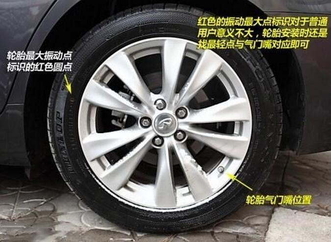

实心红点表示轮胎纵向振动最大的位置,也就是说这个位置最重,用专业术语来说叫重心。大家都知道,轮胎在转动过程当中会产生振动,而这个位置就是振动最大的那个点。空心黄点和实心红点正好相反,它表示轮胎纵向振动最小的位置,也就是说这个位置最轻,是轮胎的轻点。
下面我就教大家如何正确装轮胎。

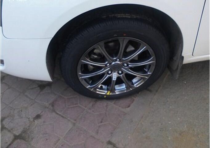

1、轮胎上有点标记的一侧向外。
2、如果轮毂上有白色点标记,要将轮胎上的红点和轮毂上的白点对齐。
3、如果轮胎上找不到标记,就把黄点对齐气门嘴。
