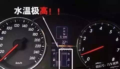

像冷却液温度传感器短路到地的故障,有可能是传感器或线路的问题,也有可能是真的水温高。
如何区别?
水温表指针突然变的很高,发动机报码,
有这种现象的,90%是电路问题,
比如传感器损,线路短路或ECU等等,
而像水温表渐渐的升高的这种,就需要用心去诊断了。
