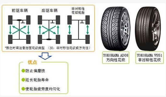

轮胎为何要定期前后换位?不换会有什么后果?
其实,这道理很好理解。汽车驱动轮有的在前,有的在后,还有的是四驱,无论何种驱动,前后轮受力必定不一致,会导致前后轮磨损情况不一样。轮胎换位对保持汽车所有轮胎具有一致的磨损量有着重要意义。定期将前后四个轮胎换位,可以避免这种不均匀的磨损情况。
如果能使四个轮胎磨损均匀的话,肯定会提高轮胎的使用寿命。所以,前后轮胎换位的主要目的是为了提高轮胎的使用寿命,防止轮胎因磨损不均而提前报废。不定期进行前后轮胎换位的后果,就是前后四个轮胎无法保证均匀磨损。

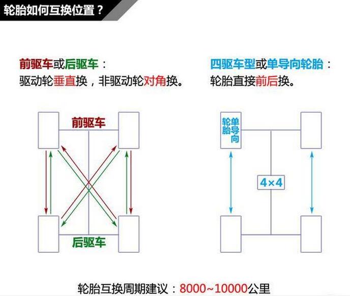

轮胎前后换位的方法也并非千篇一律。前文也已提过,汽车分为前驱、后驱及四驱,轮胎换位方法也是不一样的,要根据汽车实际情况,采用正确的互换方法。前驱车为驱动轮垂直换,左前到左后,右前到右后。非驱动轮对角换,右后到左前,左后到右前。简单来讲,对于前驱和后驱车型,可采用驱动轮垂直换,非驱动轮对角换的方法。像对于后驱车型:驱动轮垂直换,左后到左前,右后到右前;非驱动轮对角换,左前到右后,右前到左后。如果是四驱车型的话,则是直接垂直前后换,例如左前到左后,右前到右后。
另外,有些轮胎是有方向性要求的,轮胎换位前,必须先进行检查,以确定汽车轮胎和车轮是否需要方向性。有方向性的车轮只能单向换位,因为有方向性轮胎的胎侧上有箭头,要求轮胎装于汽车后,箭头必须朝前旋转。
