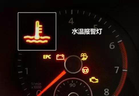

1.水温报警灯
有些车是个报警灯,有些车是水温表,同样原理,报警灯如果显示红色或者水温表指示到红色区域,就代表冷却液温度过高
应立刻停车等发动机冷却后检查冷却液液位,如液位过低手头有没有冷却液可先自行添加纯净水应急,否则可能会因温度过高引起发动机缸体变形

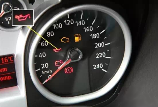

2.机油报警灯
这个长得跟阿拉丁神灯一样的家伙要是亮了,就表示机油油量不足,一定要及时停车添加机油,否则可能会因润滑不够伤害发动机,添加后这个灯还是亮着,就乖乖的到维修站去检修吧~

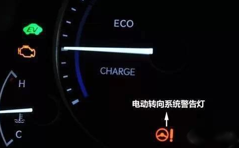

3.转向助力报警灯
这个东西长的像方向盘,不难理解,要是它亮了,就是转向助力出现问题了,此时方向盘会变得重起来,随时还有可能失去转向助力的危险
这个故障只有请专业人士排查,此时应该停车等待救援或者放慢车速找最近的维修站进行检修

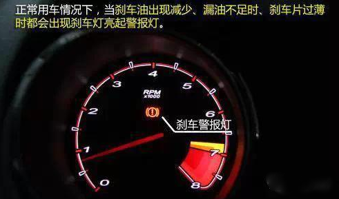

4.刹车故障报警灯
这个灯亮,有可能是你手刹没有完全放开,如果确认手刹已经完全松开,请检查刹车油是否液位过低和刹车片是否过薄
此时如果刹车性能没有变弱,可以小心驾驶尽快到最近的维修店进行检修

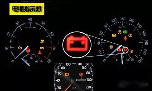

5.电瓶报警灯
这个像电瓶一样的指示灯,就是电瓶故障报警灯,此故障灯亮起电瓶电压低,行驶过程中该指示灯突然亮起,有可能是发电机皮带断裂或者出现故障,这个时候应该立即停车熄火,检查皮带是否断裂
出现这种情况千万不能再长距离行车,此时发动机消耗的都是电瓶内的电量,发电机又没有给电瓶充电,最后导致电瓶内点亮消耗殆尽,车辆无法行驶
