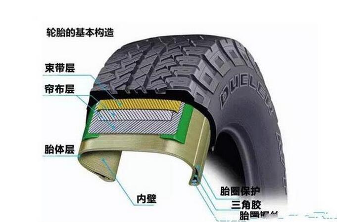

无内胎轮胎是一种改良的外胎,同时起着普通外胎与内胎的双重作用。它虽然没有充气内胎,但在轮胎里面有一层很薄的浸胶织物制的密封层,也称气密封层。胎缘部位留有余量,气密衬层被固定在轮毂上。当钉子刺破轮胎时,空气不会立即泄掉,此时织物紧紧地箍在穿孔的物体上,使其滞留在孔中起堵塞作用,提高安全性能。当钉子被拔出后,穿孔处由于密封层橡胶弹性作用而被压缩,胎内的压缩空气只能慢慢漏出,保证汽车在轮胎刺穿情况下,仍可行驶相当长的距离。此外,轮胎没有内胎和垫带,质量可减轻约8%。
现在的汽车轮胎普及了真空胎,就是靠外胎密封垫与轮毂外边结构封闭胎内气体,密封效果很好,比传统的内胎的轮胎优势很明显。以前的轮胎是内、外胎和轮子组合,这种结构扎钉了气很块漏完,补的时候吧内胎拆出来补一般比较便宜,但不比真空的耐用。真空胎使用的寿命也增加了,行驶中会降低磨损而且在高速是产生的热量更低散热更好。少了内胎相对结构更简单。
真空轮胎主要由橡胶部件和帘布层构成。别看外表上轮胎“浑身”都是橡胶,但橡胶在轮胎胎体中只起组合胎体各部件、密封、耐磨、抗刺扎及部分缓冲等作用,并不真正“出力”,真正“出力”的是隐藏在橡胶里面的帘布。为了减少帘布的受力,人们一方面增加帘布的层数,一方面使胎体中的帘布经线按一定的角度相互交叉排列。
