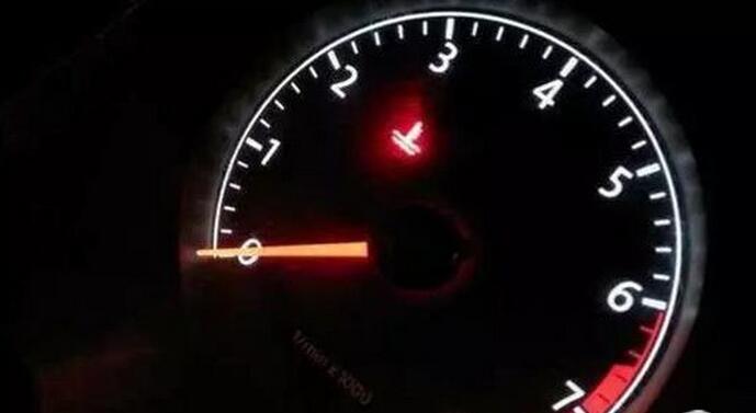

发动机是汽车的心脏,主导着整个车子命运,所以如果它出现问题就麻烦了。所以要时常检查保养,发现发现异常要及时维修,以避免造成不必要的损失。那么是什么导致汽车发动机水箱温度过高呢?
发动机过热十分危险,可能导致发动机被破坏掉。如果在高速公路上行驶或在汽车爬坡时,如果水温表的指针进入了红区,居高不下,或反覆地在红区震动,必须立刻把暖风全部打开并打开车窗。由于有暖风帮助冷却水散热,能使冷却水温大幅度地下降。这样可以持续开车,就近找到高速公路的出口,把汽车驶到安全的场所停下来。
如果在普通公路上发动机出现了过热,应该尽快地降低车速,把汽车驶到树荫下,或驶到相对比较凉快的地方,把汽车停下来。打开发动机罩盖,让发动机怠速运转,等待发动机温度逐渐恢复正常。在发动机水温恢复正常之后,将发动机熄火。然后再等待一段时间,直到发动机的水温充分地下降了之后,再检查发动机的冷却水量。这时发动机的冷却水量大都严重不足。按照规定量把冷却水补足之后,再检查一下冷却系统,确认没有其他故障之后,可以起动发动机,继续行驶。
