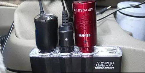

禁忌四:质量不过关的用电器
现在的车载用电设备五花八门,例如可以衍生出4、5个借口的扩展器,又例如说那些空气过滤器或加湿机等等。但这些不知道从哪掏回来的“小玩意”其实 质量都参差不齐,可能会出现烧坏用电器(扩展接口),或者因为夏天暴晒和冬天的低温引起的一些列问题,很有可能会牵连到车辆的电路系统。

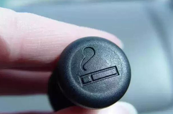

点烟器并非烟民专用,也是重要的电源输出口,所以平时我们也应该保养这个位置。在用点烟器点烟之后,插口可能会残留一些烟丝或者其他杂物,要经常清理,相信这个也是不少人车里的卫生黑点了。

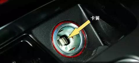

不抽烟的车主也要做定期清理,同时,使用用电器久了的话,点烟电源口内的卡簧容易变形,这个只要在车辆断电情况下,用小工具把它掰弯一点就可以正常使用了。
