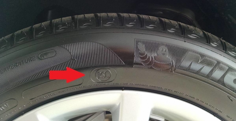

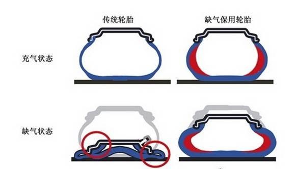

防爆胎学名为“泄气保用轮胎”,英文缩写RSC。通俗点来讲防爆胎并不是不会爆胎,轮胎厂商有夸大防爆胎功能的嫌疑,但它加厚的橡胶侧壁,即使失去气压,侧壁也能够支撑车辆的重量,不会导致胎壁严重的变形。
在发生爆胎的一瞬间可能防爆胎和普通胎没有区别,在短暂失控后,只要抓紧方向盘松油门(切忌大力刹车和猛打方向),基本都能控制险情,鉴于防爆胎厚实而又有韧性的胎壁能够更好的给汽车一些支撑,让爆胎时的汽车更容易控制,这也就足够了。

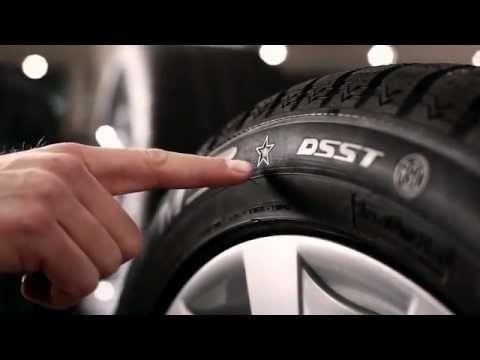

BMW官方宣称,当轮胎缺气时,原厂防爆胎可以以80km/h的速度行驶80km,驾驶者也能继续驾驶车辆行驶到安全的位置再做处理。BMW原车配备的是胎壁有五角星图标的星牌防爆轮胎,这是经过BMW原厂认证的轮胎,价格比市面上其他品牌防爆胎价格稍高,宝马配套轮胎品牌防爆胎叫法也不尽相同。倍耐力:R-F;马牌:SSR;普利司通:RFT;米其林:ZP;邓禄普:ROF、DSST;固特异:ROF,各位BMW车主更换轮胎时可要对照看清楚了噢。

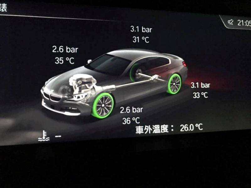

(看到带胎压及温度数值显示的NBT,不禁淡淡的忧伤)
说到这里,又想吐槽一下宝马了,大部分BMW车型配备的是滚动胎压监测系统,而不是实时胎压温度监测系统(RDC),当某个轮胎气压降低时,车轮的重量会使该轮的滚动半径变小,这只轮胎的转数跟其他三个轮胎不同,车载cbs会发出胎压不足的警告。但是这种滚动式的胎压监测系统监测准确性稍显不足,经常四条轮胎同时显示胎压报警,或者胎压极低时报警。远没有实时胎压温度系统在iDrive上显示四条轮胎的胎压及温度来的实用。

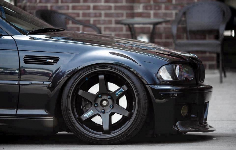

普通胎可能更适合一些改装车玩家或者一些具备动手经验的车主,一些改装了大尺寸锻造轮毂的BMW车友更愿意更换非防爆胎,他们追求的是簧下轻量化及抓地力等,那么没了防爆胎的光环在路上总归会心慌慌,所以建议更换了非防爆胎的BMW车主后备箱配备两样神器:1充气泵。大部分轮胎漏气是一个很缓慢的过程,充气泵完全可以应急充气,帮助轮胎坚挺一段时间,这里一定要注意的是把iDrive里的胎压监测功能复位!2补胎液套装。在轮胎泄气较快时,补胎液能够快速堵上轮胎小缺口,小编亲测有效,跑个80km也是没有问题的。如若宝马X系越野爱好者喜欢远途自驾的话,那么可以配一个同款轮毂轮胎及小型千斤顶在后备箱以备不时之需。
