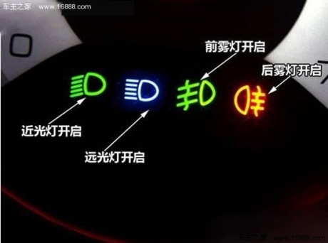

1.前后雾灯指示灯
该指示灯是用来显示前后雾灯的工作状况,前后雾灯接通时,两灯点亮,当遇上大雾等天气是能见度低的天气就需要开启雾灯。这里需要提醒的是,雾灯的穿透能力强,如非必要不要开启。特别是下雨天,雾灯灯光较强容易被水珠折射和反射,影响前车和后车司机的视野,造成安全隐患。

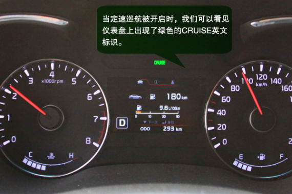

2.定速巡航指示灯
现在部分车型上安装有定速巡航装置,当功能启动的时候,定速巡航等就亮,一般颜色是绿色。定速巡航理论上是可以通过控制汽油的喷量来达到省油的目的,但是在市区等需要频繁刹车减速的路段开启定速巡航可能更费油。

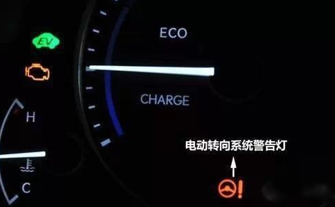

3.电动转向系统警告灯
电动助力转向系统警告灯在打开点火开关后或在行驶期间持续亮起,说明电动助力转向系统存在故障。黄色指示灯亮起,说明转向系统已部分失灵,转动方向盘需要更高的作用力。红色指示灯亮起,说明转向系统完全失灵,作用已失效,转动方向盘需要非常高的作用力。需要的是,如果在重新启动发动机并短暂行驶后指示灯熄灭,则无需送检维修。

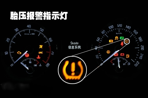

4.胎压警报指示灯
胎压警报灯亮,说明汽车轮胎亏气,原因很可能是因为轮胎漏气,当然气温骤降也可能造成警报灯亮。如果是后者,补点气就ok,部分车型可能需要在电脑里重新设置胎压。

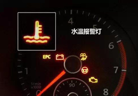

5.水温报警灯
水温报警灯就是用以表示冷却液温度是否正常,正常状态下它是熄灭的,若冷却液温度过高或过低其将会点亮。通常情况下水温报警灯亮都是因为冷却水不足造成的,天加冷却水后就可恢复正常。

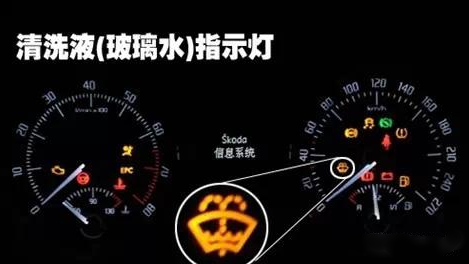

6.玻璃水指示灯
玻璃水指示灯是用来显示车辆所装玻璃清洁液的多少,平时为熄灭状态,该指示灯点亮时,说明车辆所装载玻璃清洁液已不足,需添加玻璃清洁液。添加玻璃清洁液后,指示灯熄灭。

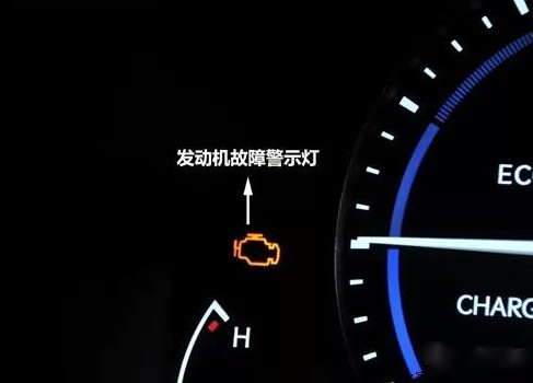

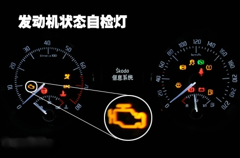

7.发动机故障警示灯
指示灯用来显示车辆发动机的工作状况,当打开钥匙门时,车辆自检后自动熄灭,如常亮则说明车辆的发动机出现了机械故障,需要维修。

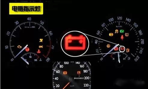

8.电瓶警报灯
该指示灯用来显示电瓶使用状态,如果启动后电瓶指示灯常亮,可能是因为说明该电瓶出现了使用问题,可能是因为发电机故障无法给电瓶所致,也可能是电瓶损坏。需要更换。

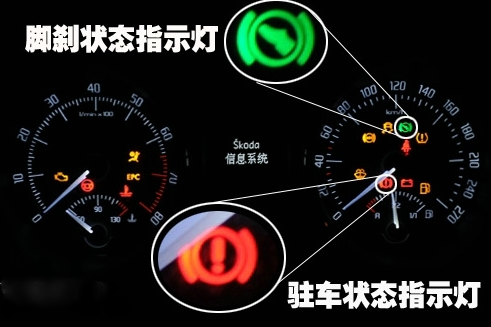

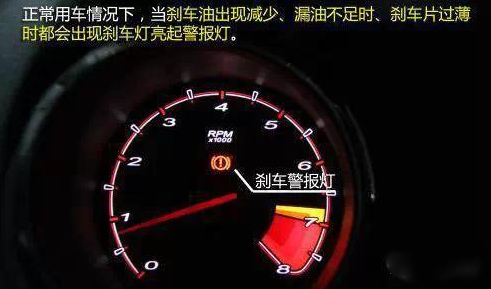

9.刹车警报灯
刹车报警灯亮的情况主要有两种,一是因为制动液不足,二是因为摩擦片磨损过度,不管是哪一种车主都应该及时送检维修。手刹拉起或松手刹不到位时警报灯也会亮,这种情况下只要把手刹松到低即可。
10.电子驻车系统
这个指示灯就是手刹的指示灯。当按下电子驻车制动按 键或拉起手刹时,这个指示灯就会点亮,当解除制动时指示灯则会熄灭。启动汽车时这个指示灯也会亮起一段时间自检,如果在正常驾驶时此灯常亮,说明你的手刹 没完全放下。需要提醒广大车主一定要看到指示灯熄灭才行,如果手刹没有完全放下就行驶,对手刹的制动系统损害会非常大。

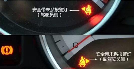

13.安全带未系警报灯
安全带未系提示灯用以提醒车内乘客系上安全带,当检测到车内某座位上有乘客,而乘客没有系安全带时,安全带未系提示灯便会点亮,直至乘客系上安全带或者离开座位其才熄灭。

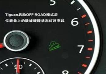

15.下坡控制指示灯
下坡辅助控制系统可辅助发动机制动减速,可降至稳定速度。在打开系统,坡辅助控制系统指示灯将会点亮,下坡铺助就启动了。这里提醒车主不要过分依赖下坡辅助控制系统,在特别陡峭的斜坡或覆盖冰层或泥泞的路面,也许不能保持低速行驶。

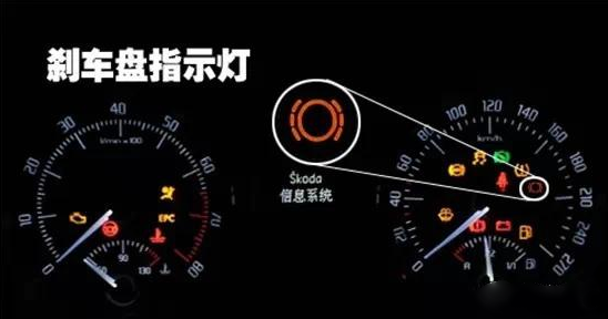

16.刹车盘
该指示灯是用来显示车辆刹车盘磨损的状况。一般,该指示灯为熄灭状态,当刹车盘出现故障或刹车片磨损过度时,该灯点亮,修复后熄灭。

发动机状态指示灯。
该指示灯用来显示车辆发动机的工作状况,当打开钥匙门时,车辆自检时,该指示灯点亮后自动熄灭,如常亮则说明车辆的发动机出现了机械故障,需要维修。

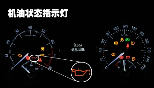

21.机油警报灯
这个指示灯是用来显示发动机内机油压力情况的,同样会在车辆自检时点亮一段时间,并在车辆启动后熄灭。当你的机油指示灯常亮时,最有可能发生的问题就是发动机内机油不足。停车熄火,检查机油液面是否在最低和最高限度之间,如果不在需要及时补充。如果机油高度正常的话,就需要找专业维修人员来给车辆做检查了。

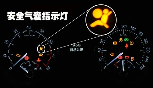

22.安全气囊警示灯
这个指示灯用来显示安全气囊的工作状态,正常情况下在车辆自检完成后,该指示灯就会熄灭。如果常亮,虽然不影响我们的正常驾驶,可是一旦发生突发情况气囊可能无法正常弹出,安全起见,最好到4S店检查一下你的安全气囊。

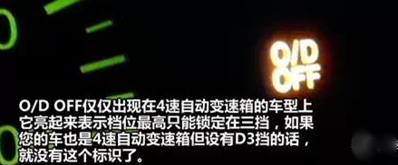

23.O/D挡指示灯
O/D挡指示灯用来显示自动档的O/D挡(Over-Drive)超速挡的工作状态,当O/D挡指示灯闪亮,说明O/D挡已锁止。此时加速能力获得提升,但会增加油耗。

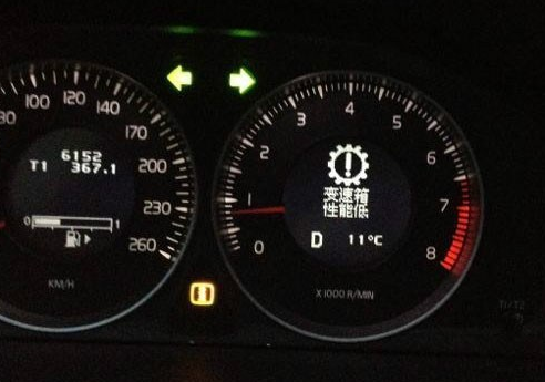

25.自动变速箱故障警示灯
这种灯一般出现在自动挡汽车上。每次车辆点火进行自检时,这个警示灯会点亮一段时间,自动变速箱如果没有故障,它就会熄灭。反之常亮的话,你就需要检查一下是否自动变速箱出现故障了。

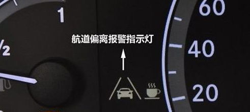

26.车道偏离警示灯
车道偏离是车辆中的安全辅助系统,它的作用是当车辆偏离行驶车道时,其可通过警报音、方向盘振动或自动改变转向给你提醒。当开启这项功能时,仪表盘上的车道偏离警示灯会点亮,此时表示系统正在运行。关闭系统的时候,指示灯会同时熄灭。

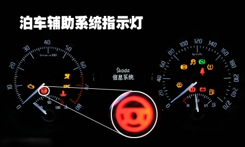

27.泊车辅助指示灯
这个指示灯用于泊车辅助的提示灯,当按下泊车辅助的按键,此灯点亮,此时车上的倒车雷达系统会处于打开状态,当关闭系统时提示灯熄灭,此时倒车雷达停止工作。

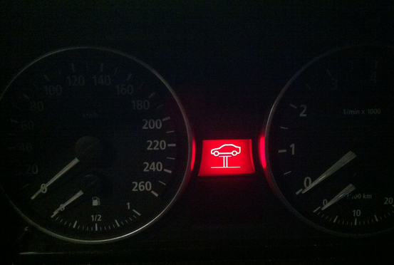

29.保养提示灯
保养提示灯就是提醒你爱车需要做保养了。主要是为提醒广大车不要忘记保养爱车。有些4s店会利用它将你的保养提示修改提前,广大车主最好还是自己记好保养时间,不要完全依赖提示灯。

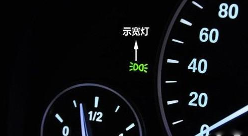

30.示宽指示灯
这个指示灯是用来显示车辆示宽灯的工作状态,平时为熄灭,当示宽灯打开时,该指示灯点亮,关闭时熄灭。示宽灯的作用是显示车辆的宽度,特别是像大雾等能见度较低的天气,一般都要开启示宽灯让别的车辆看见你的车。

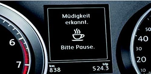

31. 疲劳驾驶指示灯
“咖啡杯”其实是疲劳驾驶指示灯,提示驾驶员已经驾驶车辆很长时间了需要休息,避免因为疲劳驾驶而发生事故。而停车检查,系统默认已经停车休息所以指示灯消失。建议驾驶员在此指示灯亮起时,停车休息一会再上路。
