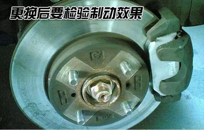

每次保养时,都应该对刹车片进行检查、维修或是更换。如果发现摩擦块损耗不足1毫米时就需要更换了。(一般来说3-4万公里更换一次)。而且新换的刹车片也需要经过一定的磨合期,才能有效最大的发挥它的刹车作用。
