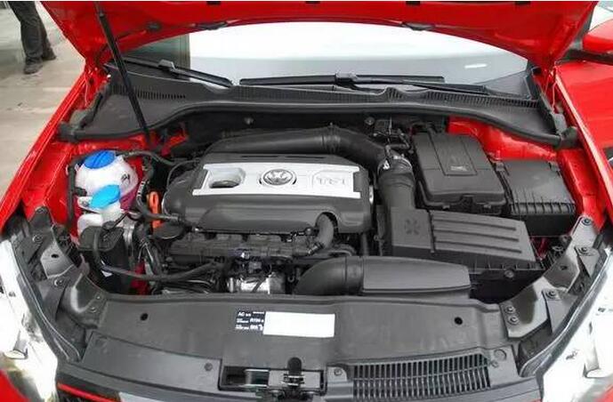

很多车主反映自己的汽车烧机油,其实烧机油这个事,实在是太普遍了,普遍到很多车主已经习惯了。应该有很多车主在后备箱中常备一桶机油吧,尤其是那些大排量、高功率的汽车和某些汽车。
之前也给大家讲过发动机为什么会烧机油,事实上每个发动机都存在烧机油的现象,只是有些发动机烧的并不明显,至于那些烧的比较明显的车型相比车主们自有体会!今天给大家说一说除了烧机油,漏机油也是机油消耗的主要原因。下面就给大家介绍一下发动机哪些地方容易漏机油!

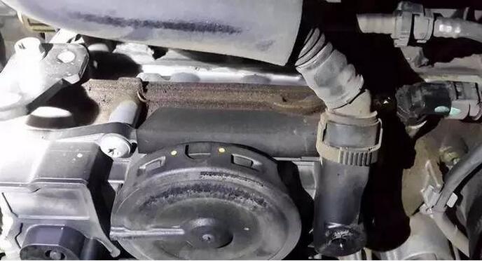

一般情况下,3年以内的车不会出现漏油、渗油的现象,漏油渗油只要针对那些“上年头的汽车”,而且大部分的漏油都是由发动机密封垫老化导致,所以车主只要平时留心汽车,发现汽车漏油不是什么难事。如,开车时留意停车位下面有没有油液,确认是不是机油。
其实不同的机型容易出现漏油的地方也不同,这跟装配工艺部件的耐久性有很大关系,下面给出一些发动机经常渗漏的地方作参考。
1.油底壳垫片老化损坏或螺丝松动漏油(更换垫片或油底壳)
2、放油螺松动漏油、漏装垫片、螺丝扣损害(根据情况换油堵或油底壳)
3、正时齿轮盖垫片老化漏油(打胶换垫片)
4、气门室盖衬垫密封不严漏油(换密封垫)
5、曲轴前油封漏油(常见,换前油封)
6、曲轴后油封漏油(换后油封)
7、机油散热器密封垫老化密封不严漏油(换密封垫)
8、机滤底座密封垫老化密封不严漏油(换密封垫)
上面的这8个地方是汽车发动机最容易漏油渗油的地方,仅供各位车主参看,当发现汽车漏机油时,一定得去检查及时排除。
