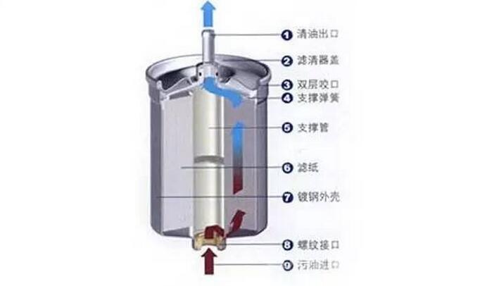

其中的汽滤你知道它的结构和作用吗?

一、汽滤的作用
主要作用是在过滤燃油中的杂质,特别是对于电喷发动机,在油质堪忧的国内,汽滤可以非常有效的过滤汽油中的杂质,以防止杂质进入喷射阀和冷启动阀,而损坏电喷系统。
汽滤也是组成电喷系统的重要零部件,只有原厂配套或超出配套品质的汽油滤清器才能提供电喷系统要求的清洁燃油,从而为发动机提供最佳保护,使发动机性能最优,寿命最长。
