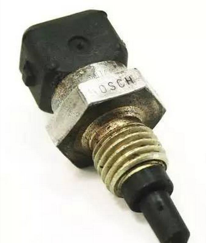

这是安装在发动机进气管内的一个非常不起眼的小家伙,正如小标题所言,它的作用就是监测进入发动机的空气量,仅此而已。它的成本极低,也相当不容易坏,因此,绝大多数修车店在排查故障时都会有意无意忽略掉它。
但进气传感器对整辆车的运转关系重大。首先,进气传感器的数据是整台发动机正常运行的关键之一。发动机电脑需要获得准确的进气量数据,再根据进气量决定喷油量和火花塞点火时长。一旦进气传感器出现问题,数据出错,整台发动机的运行都会出大岔子,轻则发动机无力,严重震动,重则直接损坏发动机,甚至可能连带着变速箱一起挂掉。

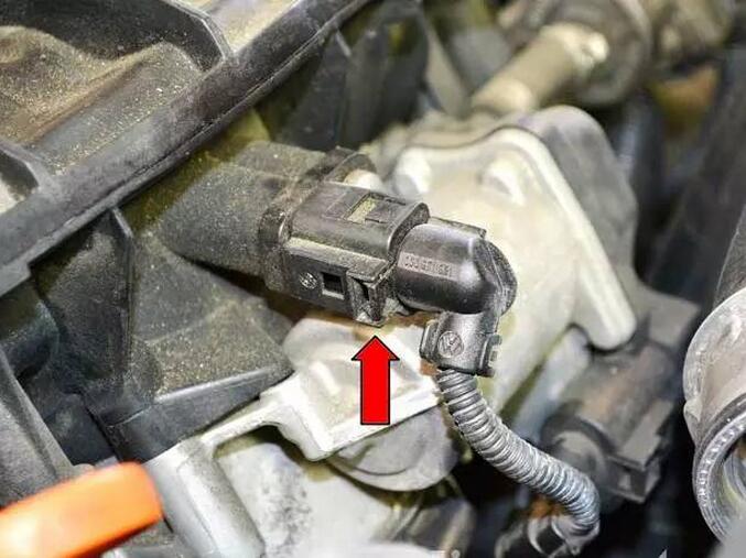

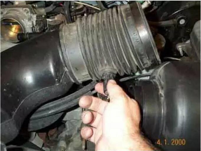

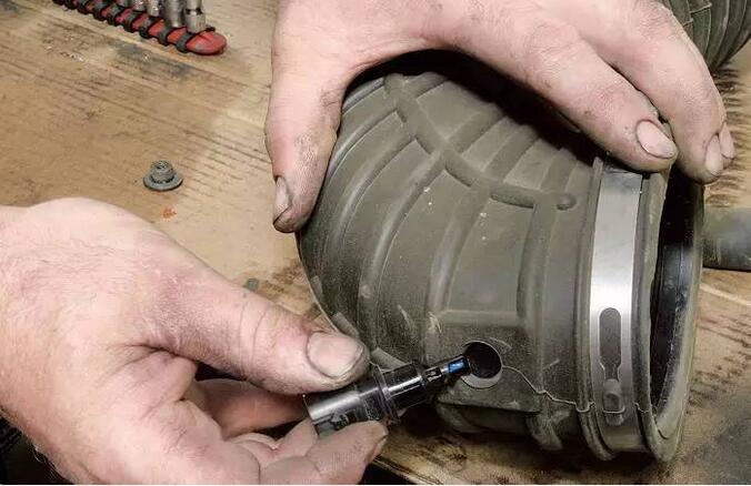

一般情况下进气传感器很少发生问题,但当你发现最近车子加速无力,发动机震动加剧,去维修店清洗过积碳,换过火花塞都无效的话,进气传感器就是要被重点关注的对象了。一般来说,用手电筒在发动机进气管位置照一下,您可以找到一个小小的零部件,拉着两条电线插在进气管上,重点检查这两条线的绝缘层有没有破损,因为大多数进气传感器的故障,都是由于这个。
