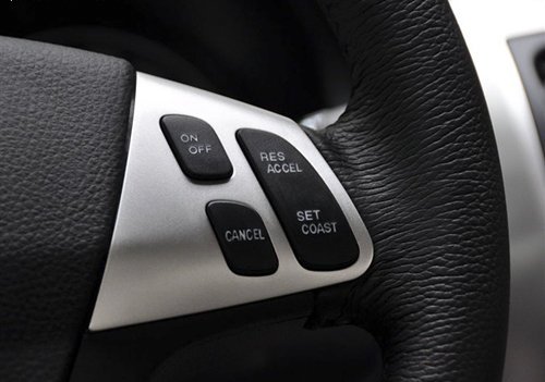

一汽奔腾B50定速巡航系统集成至多功能方向盘处

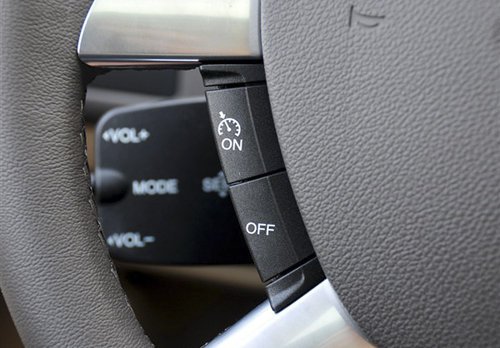

福克斯定速巡航系统集成至方向盘后方

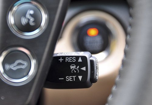

丰田皇冠配备自适应雷达巡航控制系统
圆形按钮为开启或关闭自动保持与前车固定距离功能,右图时速表中央屏幕可显示前车时速
