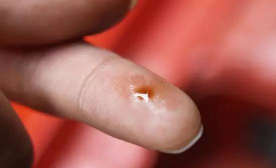

比如说,可以用手搓捻几滴油,搓捻的时候如果有粘稠的感觉和拉丝的现象,说明机油没有发生太明显的变化,可以继续使用,否则应该更换。

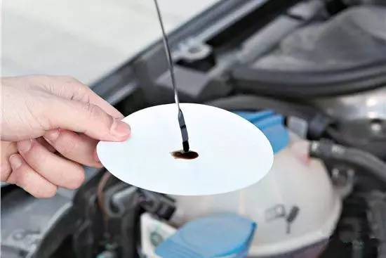

或者,我们可以通过油滴检验的方法,在定性滤纸上滴一滴油,油滴到纸上,周围的黄色浸润的痕迹越大,油还可以继续使用。当然如果您是经验丰富的老师傅可以自行判断,不然以上的方法仅作为参考,不能直接作为更换的依据。
