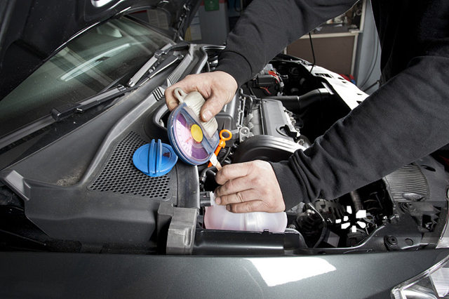

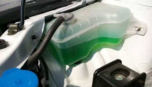

车上有着几种不可或缺的液体,防冻液是其中的一种。新手往往把防冻液和玻璃水弄混淆,出现加错的情况,把玻璃水加到了防冻液里。所以要知道它们在车的什么位置,防冻液水壶一般是透明的,一眼就能看到液位,而玻璃水壶是藏着里面的,看不见液位。以下是关于防冻液的一系列问题。

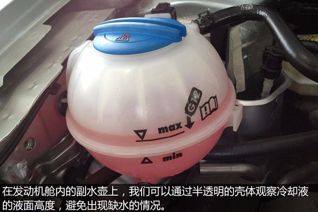

主要是人为加入了染色剂造成的,加入不同颜色的染色剂,就会呈现不同颜色。染色剂的作用有四点:a.区分不同配比的防冻液,因为水和防冻剂都是无色的,不同配比的防冻液无法用肉眼区分。b.当防冻液有渗漏时能够清楚分辨,比如车辆有液体泄露,一看颜色,便能知道是否是防冻液泄露,也有助于漏点的查找。c.可以清楚看到水壶中防冻液的液位,少的话及时加以补充,若是无色的看起来就不那么明显。d.防止误食。

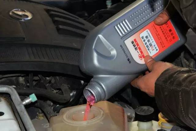

答案是不能的。平时防冻液会有轻微损耗,少了的话很多人会自己买防冻液添加,一定要买同品牌同颜色的添加。因为不同品牌不同颜色的防冻液,化学成分是不一样的,混加的话容易起化学反应,导致防冻液失效变质。

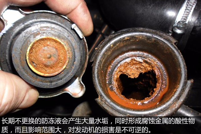

大多数车防冻液的使用寿命是3年或6万公里,以先到者为准。无论是时间到了还是公里数到了,都是要更换的。如果不及时更换,防冻液性能下降,首先防冻能力下降,冰点升高,寒冷的地方容易结冰,冻坏水箱、水管、甚至发动机;其次防锈防腐蚀能力下降,水道内产生大量水垢和锈蚀,堵塞水道,散热能力下降,导致水温偏高,水泵的使用寿命也会缩短。

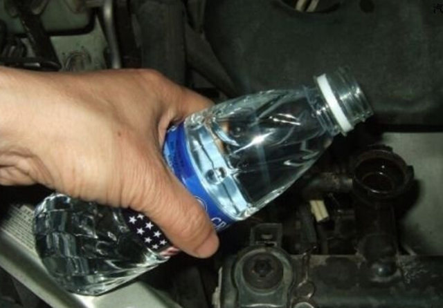

答案是不可以。用水也会导致产生水垢和锈蚀,堵塞水道。其次水的沸点比防冻液的低,很容易沸腾开锅。如果在出行途中,因防冻液缺少导致水温过高,车上又没有防冻液,是可以临时加水应急的,到达目的地后,及时更换掉即可。

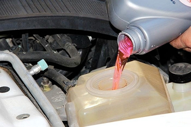

防冻液无需经常检查,在每次保养时,让维修技师顺带检查一下即可。自己的话也可以检查,主要是检查液位的高低,看有无低于最低刻度,低的话及时添加。

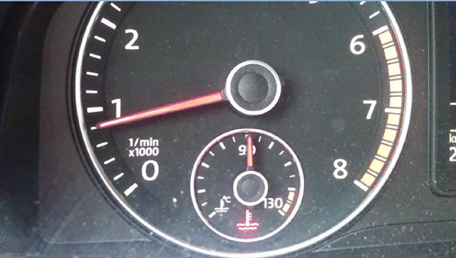

防冻液的主要作用是冷却发动机,所以只要水温不高,就表明冷却系统没有出现故障。水温高主要反应在仪表上,水温报警灯亮起,或者水温表指针指到红色区域;或者防冻液开锅沸腾而溢出,发动机处产生大量水蒸气。只要发现水温高,需要立即停车,自己检查故障,或者呼叫救援。
