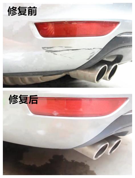

汽车行车安全一直是车主最关心的问题,这当中不仅关乎着人身安全也关乎着车身的安全,为什么这么说呢?因为在普通的事故中,汽车刮蹭或轻微小面积碰撞占据了主导的地位,俗话说“常在河边走,哪有不湿鞋”绝大部分的车主都碰到过汽车刮蹭。其实这些刮蹭给车主带来了不少麻烦,这关系到汽车保险出单、车身喷漆补漆,甚至严重一些就会涉及到钣金机修的问题。其实这些修车的问题虽然很关键,但是车主更关系修完车之后的效果。很多车主补完漆后发现修补的车漆跟原厂漆的差别很大,最长见的就是色差、漆面的根本问题,说道这我们会想到,原厂的喷漆跟dealer店或修理厂喷漆,到底差在了哪?
实际中存在的情况非常明显,新车的车身车漆看上去是那么和谐那么靓丽,无论从质感还是手感上面只能有舒服来形容,而进过修理厂补过或整喷过的漆面就千差万别了。如果正规一点的修理厂至少在整喷时部件的处理较好,只是色差上有差别,而一般的修理厂在碰完之后不但色差明显而且还会有沙眼,感觉山寨不说也让整车少了一种整体感,关于这点大部分的dealer店做的相对较好,因为他们所使用的漆料多是有厂家供给,至于技术方面就看车间的修车师傅的技能如何了(正规deale店)。那他们具体的差别在哪呢?
