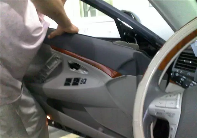

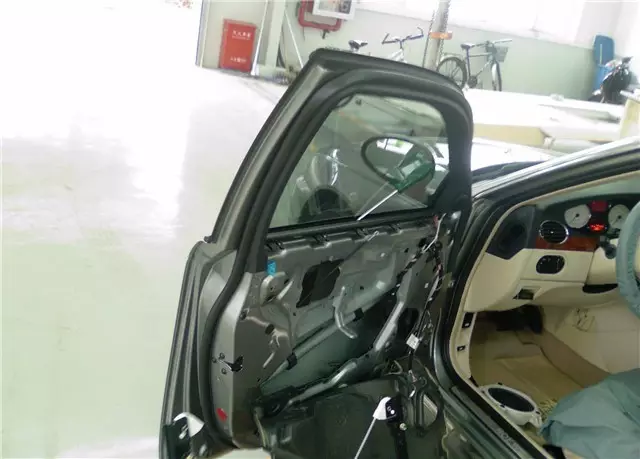

要解决其实也不难,我们只要想办法拆开车门面板,找到对应车门的开关接插件,重新擦干净,做好绝缘处理(例如用电工胶布捆好),故障一般就能得到解决。如果这样还是无法解决的话,也许真的要送到维修店里去了,有可能是某个保险丝出现了问题,甚至可能有更严重的故障。

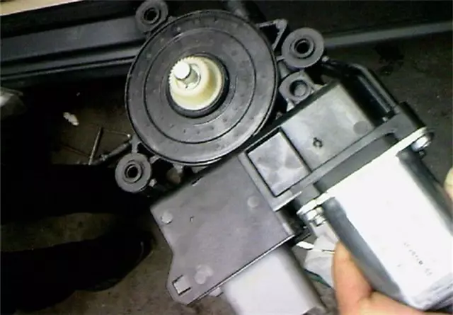

车窗电机也有几个排查步骤,首先别急着换电机,先检查车窗电机的电线接触有没有问题,有没有电线出现蒙皮破损,再看看这个电机有没有自带的保险丝(一般都会有),看有没有烧掉。
都没问题了,那只能是车窗电机本身挂了,一般来说如果您到了已经要拆到车窗电机这步了,您就完全可以自己更换了。在电机上找到一张贴纸,上面会有这个电机的型号,买回来,按原样换上去,测试,搞定。
