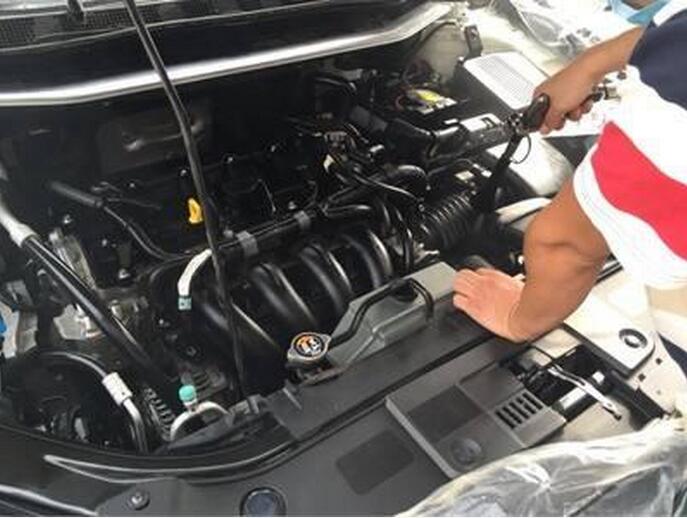

第一步:清扫吹
千万不要一上来就拿水冲,这很危险!科学的做法是先拿气泵对着电元件区域进行灰尘清理,对于气泵,其实卖轮胎,补胎、打气的地方都有,换季补气的时候让师傅帮你做个清扫,或自己动手也是逼格满满哦!在气泵吹的时候最好准备一把小毛刷或是用过的牙刷。对保险盒内和插座接口处彻底完整的清扫。如果没有条件也可以在网上买喷灌,大约一次三个喷灌就可以搞定。
第二部:清除死角的油污
待引擎冷却后,用毛刷及引擎清洁剂,引擎清洁剂一般选用由异丁烷、庚烷、硅油组成,一半不腐蚀塑料及橡胶,所以汽车氪建议在选择产品的时候要看清楚成分。但千万不要选择化油器之类产品喷涂塑料橡胶元件,会造成一定程度的腐蚀!如果是引擎特别脏的情况下,建议使用引擎清洁剂和喷枪搭配使用,去除顽固的油污及灰渍。在处理电路,线束和接口处,尽量采取快干的手法操作,避免电子元件渗液。
第三步:喷涂保护剂
引擎清洗完毕后,发动机大致已经干净,那么需要在对线束进行保护的过程。目前网上有普遍保护线束的保护剂和软化剂,当然也可以选用工业机械设备的橡胶矽油软化保护剂。同时再对电子元件及线束进行一个二次检查。都是比较稳妥的。
最后、撤出引擎室内遮蔽敏感电子元件的遮盖物。干净利索的发动机室就清理完毕啦
