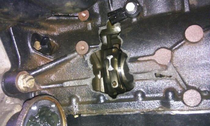

爆缸
爆缸是由于发动机温度过高,活塞膨胀而卡在了气缸中,造成引擎报废。严重时由于压力过大而活塞又无法活动,则会喷出浓浓火焰。
引发原因:首先是引擎的散热效果不良,使得引擎的工作温度超过原先设计所能够承受的温度,再来是引擎机油的品质或是循环不良所造成润滑不足,还有就是引擎的进排气系统以及点火正时的调整不准确,最后应该就是引擎的工作负荷过高都会造成所谓爆缸或是缩缸的现象发生。

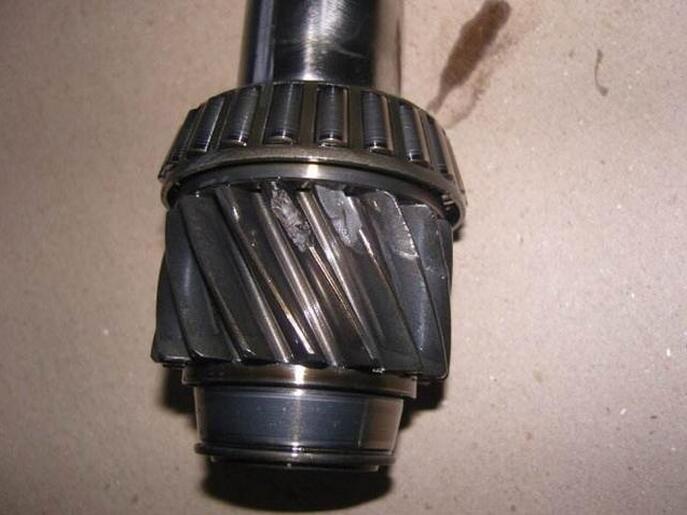

打齿
打齿其实就是两个金属质地的齿轮之间的硬碰硬,最终的结果是显而易见的,那就是造成齿轮的齿冠部分加快磨损,时间长了+次数多了,本来直角的齿冠就被磨成了圆角,入挡之后咬合就不彻底了,稍微震动很容易就出现掉挡的现象,这时候就需要大修变速箱了。
