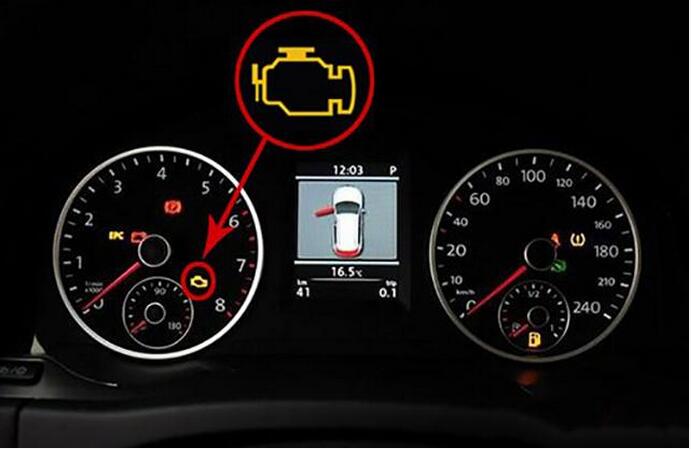

发动机故障灯亮是每位车主都不能够忽视的问题,这直接关系到发动机寿命和行车安全等。而发动机故障灯亮,通常是由于以下几个原因造成。

无论是哪种情况引起的发动机故障灯亮,都需要使用电脑检测仪进行诊断,如果是假故障码,直接清除掉就行啦。如果存在真是故障,就需要根据故障码进行排查检修。如果仅仅是发动机故障灯亮,车子行驶正常,无明显异样,可继续行驶,有时间到4S店检查一下;如果水温过高或者机油压力警告灯也亮起,能明显感觉到故障存在,还是下车打电话寻求救援吧。
