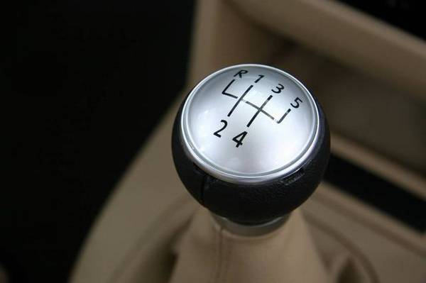

1.根据路况和车速控制好方向,脱开高速档。同时迅速轰一脚空油,将高速档换入低速档,这样,发动机会有很大牵引阻力使车速迅速降低。

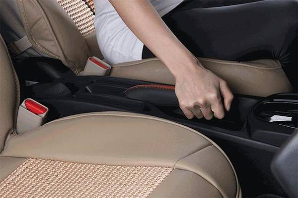

2.在换低速档同时。应结合使用手刹,但要注意手刹不能拉紧不放,也不能拉得太慢,拉得太紧,容易使制动盘“抱死”,很可能损坏传动机件儿丧失制动能力;如果拉得太慢,会使制动盘磨损烧蚀儿失去制动作用。
