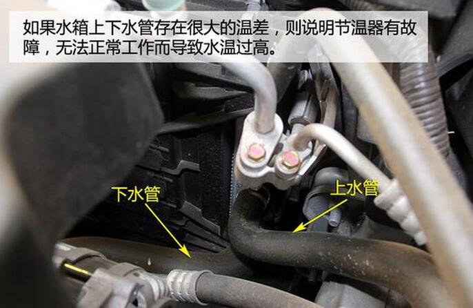

水温过高的原因一般是风扇皮带断裂、水箱或水管漏水、节温器故障、机油泄漏等。如果车子在行驶中发动机出现剧烈的爆震、敲缸声音,大多因为发动机过热。
