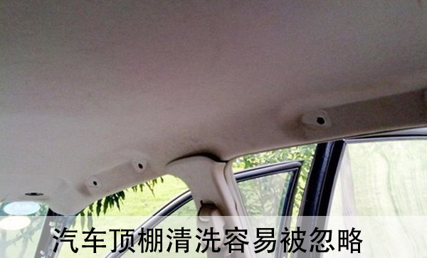

汽车顶棚的清洗是大多数人们最容易忽略的一个地方,尤其是汽车内顶棚的清洗,因为内顶棚脏了以后不容易被车主发现,而且内顶棚清洗起来工序不少,可是随着长时间地使用,汽车内顶棚附着的灰尘,对车主身体危害很大,不要因为麻烦就"抛弃"了健康,定期的清洗还是一定要的。

汽车内顶棚的清洗
需要注意的是,车内顶棚的清洁方法依据车顶内侧的材质、颜色而有所不同。浅色系布料可使用座椅清洁剂。先把座椅弄倒,再用毛巾或椅套盖住,防止被车顶滴下来的水或清洁剂污染。然后在喷雾器中注入水和清洁剂稀释液,喷洒在车顶上。清洁剂稍微起泡后,轻轻地用较柔软的刷子和较轻的力度。否则容易起毛球,还会伤害到布料。
车内顶棚内的填充物是隔热吸音的材质,吸收水分的能力强,清洁时抹布一定要拧干一些,否则湿乎乎的毛巾使清洁剂浸湿车顶材料后,就很难干燥了,甚至会使这些材料剥落。而且,一定要选用质量好的泡沫清洗剂,留挂时间长,酸碱中和,不会把织物腐蚀变色,也不会留下水痕。
深色系想要检查其肮脏的程度,只要用干净的湿毛巾轻轻擦拭表面即可。如果白毛巾上面沾的是茶色污垢,表示车顶已经很脏。不管是什么车,每隔两至三个月都可以用此法检查一次。如果发现用湿毛巾就能擦干净,那就没必要使用清洁剂了。
