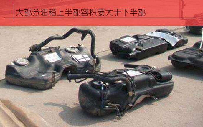

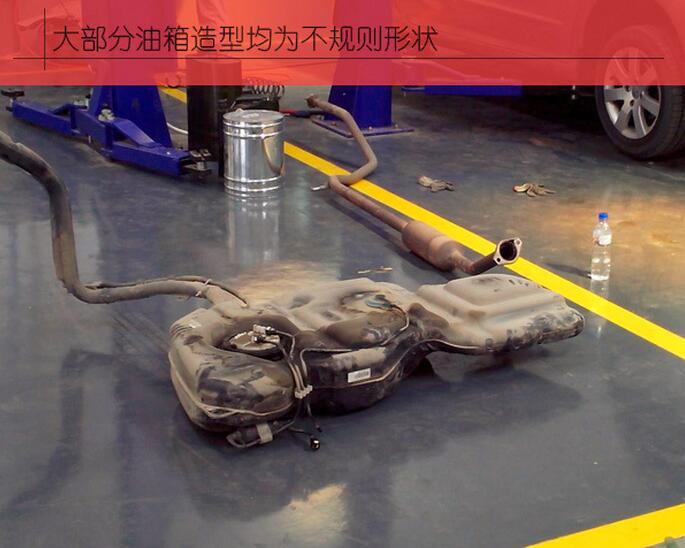

实际上,传感器的误差并不是导致前半箱油比后半箱油耐用的罪魁祸首,导致这个问题出现更主要的原因是油箱的独特的造型。由于油箱的位置大部分都非常隐蔽(通常安装在后座的下方),所以大部分朋友都没有见过汽车的油箱长什么样子,经常看到卡车油箱的朋友们也有可能会想当然的认为普通乘用车的油箱也是非常规整的形状。

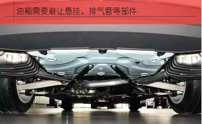

但事实并非如此,不论是SUV、轿车还是MPV,都不会有非常规整的空间来摆放油箱,因为油箱需要避开悬挂、排气管或者是传动轴等部件,所以大部分油箱的造型都是极为不规则的形状,这也决定了油箱上半部分的容积与下半部分的容积不相等。刚才我们提到了燃油表都采用了电阻式油面高度传感器,也就是说传感器所测量的中间位置是油箱几何上一半的位置,而并不是容量一半的位置。
大部分油箱的上半部分可以紧靠后排座椅或者是后备箱,因此上半部分的造型可以做得相对规整一些,而油箱的下半部分则要受到悬挂、排气管等因素的影响,只能做成不规则的形状,这样一来油箱上半部分的容积就要大于下半部分。说到这里,相信大家会一下明白前半箱油比后半箱油耐用的真相。
