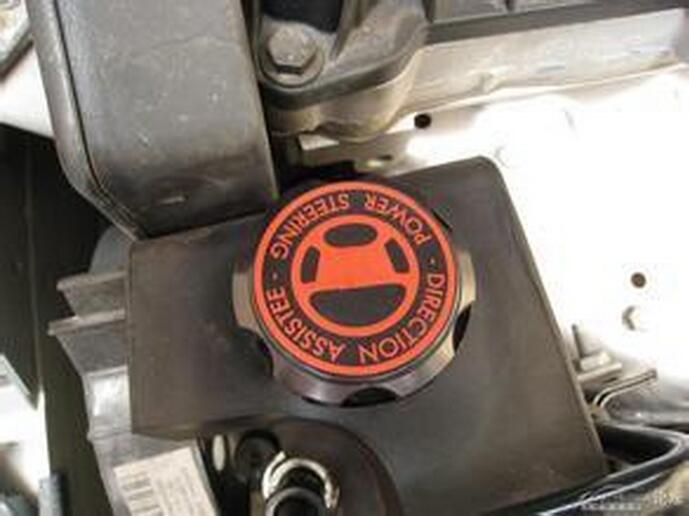

网民对关于转向助力油需不需要更换众说纷纭,又说终生不用更换的,有说2年更换一次的。由于车厂没有明确的建议,也会造成车主们的困惑。如果长时间不更换助力转向油,可能出现油变少、油变稀、油发黑的情况。为了车主们不会忘记更换,我建议转向助力油和刹车油一同更换,大概也就是里程达到4万公里或者3年时间。如果是纯电动助力转向的汽车是可以终生免维护的。
更换转向助力油比直接添加更好
润滑油在使用较长的时间后会出现发黑的情况,更换转向助力油可以将在管道里的旧油充掉,效果更加明显。在更换前先需要用抽油器将旧油抽取出来;然后分三次加入新油,每次加入后要左右转动方向盘,将旧油排出,让新油渗透;最后再加入新油即可。其中要注意的是方向盘转动时不要停留太长时间,避免油压过大导致油喷出。所以还是去dealer店或者维修店更换比较妥当,不要自己更换。
