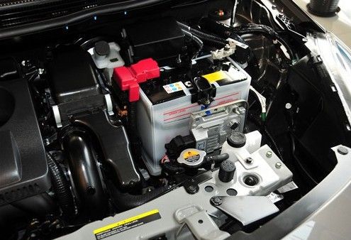

汽车发展到今天,电瓶对于每一辆车来说都是必不可少的一个重要配件,其主要功能就是在车辆启动时,向发动机点火系统以及其他电子照明如车内氛围灯、车外远光灯、近光灯等设备供电。所以如果电瓶罢工,那么车辆就无法启动,车内电子设备也无法使用。
电瓶罢工怎么办 六招帮你解除烦恼
由此可见车主们平时对车辆电瓶的保养也尤为重要,一般情况下我们车内电瓶的使用寿命可以达到3至6年左右。尤其是原车电瓶,质量相对较好,使用寿命会更长一些。在这里考米汽车服务网告诉各位车友,出了我们给车辆进行的常规保养如更换机油、机滤等配件时,电瓶保养也尤为重要。
由于电瓶属于高频率使用的车内配件,每次打火以及夜间照明都需要用到电瓶。有些车主电瓶使用时间仅有1年左右,往往是因为日常的使用及保养不当所致。
