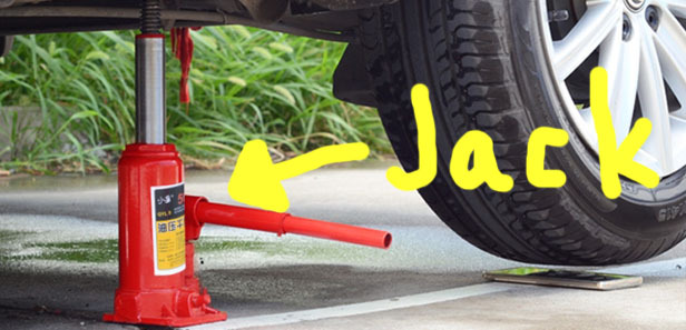

今天我们来说说Jack
哦,不是这张,我说的Jack是这张
没有想到吧,千斤顶的英文竟然是我们听到频率较高的英文名

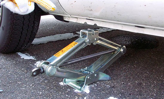

1、剪式千斤顶:利用等腰三角形两腰不变,改变底边使高变化
优点:轻巧、便宜、易携带
缺点:用着会比较累、没有圆形顶盘容易滑出、比较容易损坏歪脖子
当然都在改进,我看到某宝上还有扳手摇和电动的剪式千斤顶,想必可以省力许多。

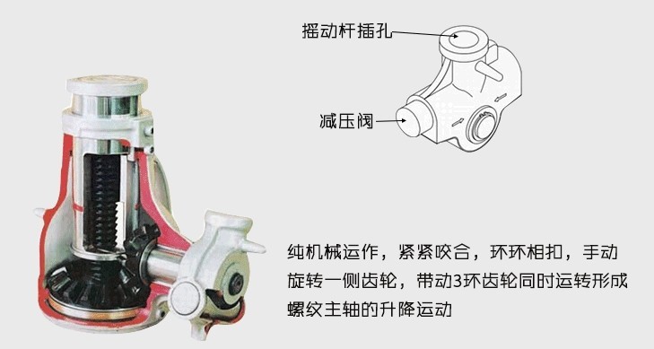

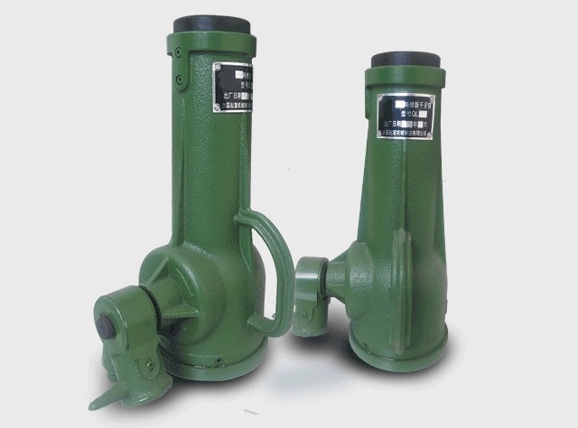

2、螺旋千斤顶
优点:重量轻,携带方便,维护简易,使用安全可靠
缺点:传动效率低、返程慢

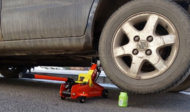

3、液压千斤顶
优点:使用简单、省时省力
缺点:重量和体积交大一些,相对不易携带

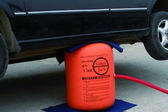

4、充气式千斤顶
优点:比较省力,重量轻,比较容易携带,而且举升下降很快
缺点:容易充气过量而导致车辆翻转

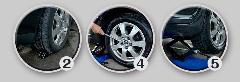

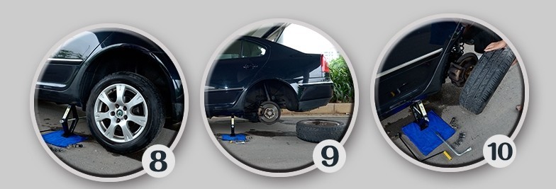

维修技师提醒广大车主,使用千斤顶更换轮胎时
使用前:
1、将车辆停于水平坚硬的路面
2、用轮胎支垫将车辆其他轮胎固定好
3、在车子后50米设置危险警告标识
4、用轮胎扳手以对角的顺序将要更换的轮胎螺丝拧松(千万勿拧下)
使用中:
5、将千斤顶置于规定的轮胎顶升位置下
6、运动千斤顶,使千斤顶与顶升位置接触
7、确认顶升接触是否标准、安全、可靠
8、将车辆顶升到合适高度
9、拧下螺丝,更换轮胎
使用后:
10、上好轮胎,预上螺丝(无需拧紧)
11、千斤顶和车辆缓慢下降
12、下至适合高度,轮胎接地,撤下千斤顶
13、用轮胎扳手以对角的顺序拧紧轮胎螺丝
14、撤下轮胎支垫,收好危险警告标识
