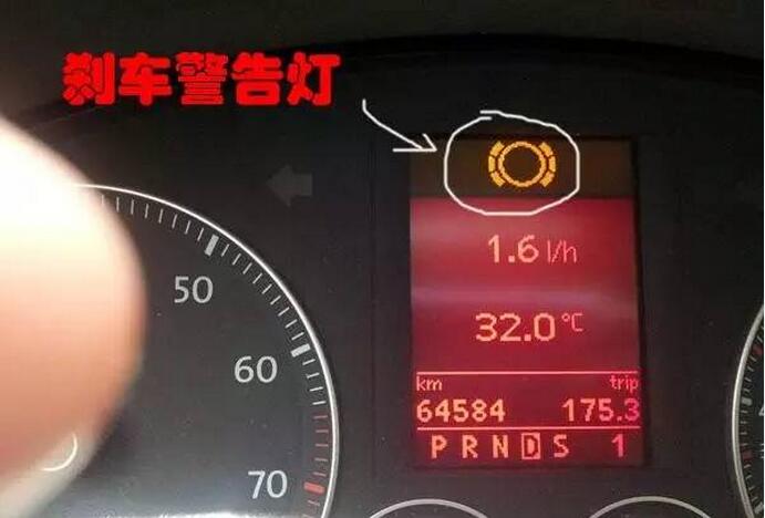

刹车系统警告灯

那刹车片究竟什么时候该换呢?公里数只能作为参考。具体还要看这几点。
1,制动液液面:刹车片已经磨的差不多的时候,制动分泵就会储存更多的制动液,这个时候制动总泵制动液液面就会降低,伴随的是仪表上警报灯亮。这个时候如果没有漏油的地方,就应当考虑刹车片了。
