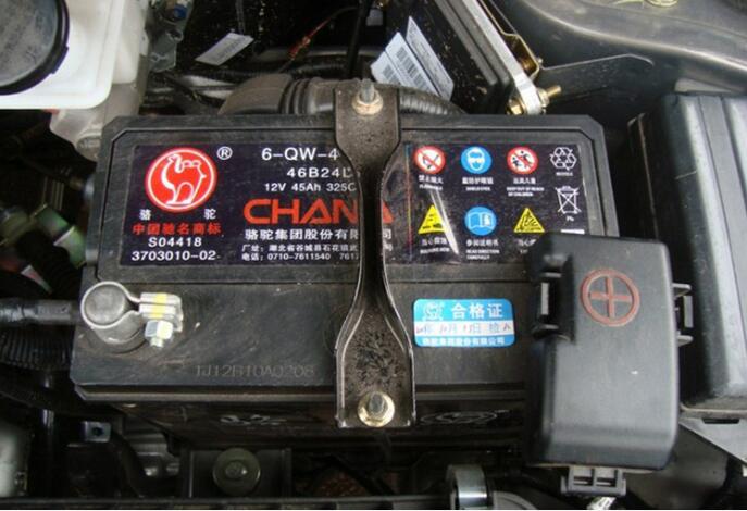

平常给爱车洗澡的时候,我们也要定期打开引擎罩,用湿布擦拭一下电瓶正、负两个极头,(也就是连着一根黑色的电线,插在电瓶表面,裸露在外的那两根银色圆柱体)。定期用湿布擦拭极头上面覆盖的灰尘、油污、白色粉末,不仅起到了清洁的作用,还可以有效减少白色酸蚀粉末的堆积,能起到保护电瓶的作用。
