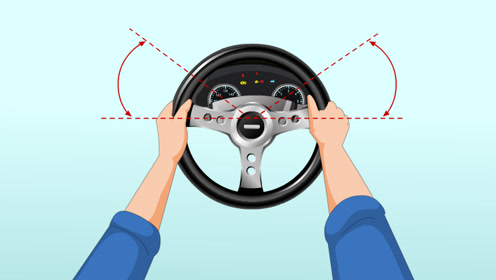

方向盘正确的握姿
左手握在9点钟方向,右手握在3点钟方向!拇指自然搭放在方向盘两侧!在打方向,超过半圈的时候,我们需要换手来完成方向的扭转!
