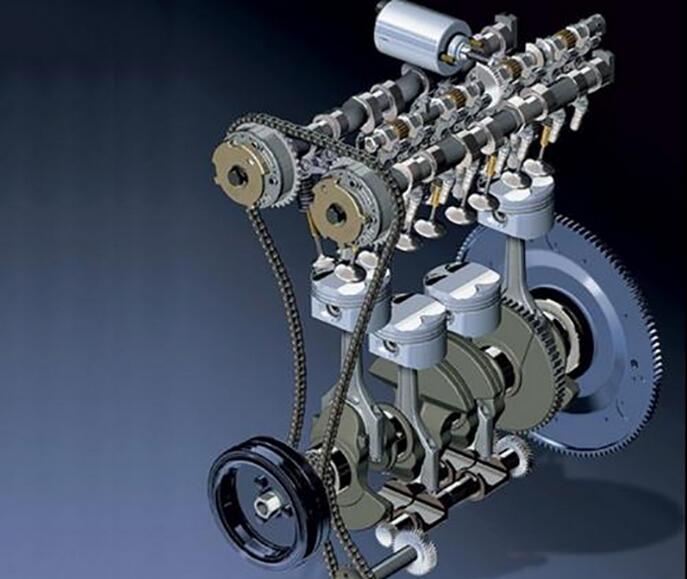

正时系统通过控制气门的开闭时刻,保证每个气缸正好做到,活塞向上压缩接近到达上止点时,火花塞点火,点燃油气混合气,实现发动机做功。其工作过程主要是由曲轴通过链条或者皮带带动凸轮轴运转,因凸轮轴的本身特性从而实现气门的开启与关闭,进而保证汽车发动机进气、压缩、做功、排气四个过程的正常进行。

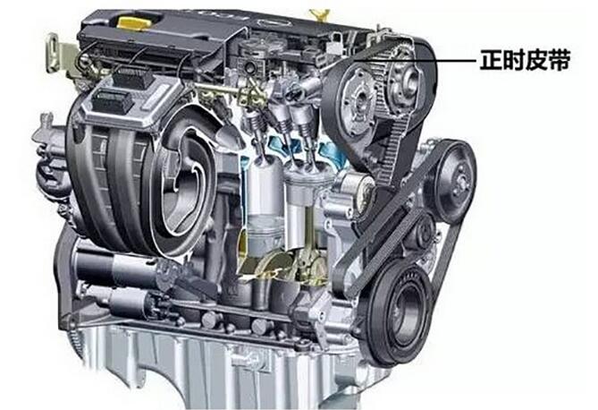

在以前的汽车上,大部分都是使用的正时皮带,而随着造车技术水平和工业发展的不断进步,部分发动机的正时皮带已被发动机链条所替代。缘于橡胶材质的正时皮带随着发动机工作时间增加,皮带以及其它附件,如张紧轮、张紧器和水泵等都会发生磨损或老化。
而偏偏正时皮带是绝对不可以发生跳齿或断裂的,如果一旦发生跳齿现象,发动机则不能正常工作,会出现怠速不稳、加速不良或打不着车等现象;而如果正时皮带断裂的话,发动机就会立刻熄火,多气门发动机还会导致活塞将气门顶弯,严重的更会损坏发动机整体。
因此,凡是装有正时皮带的发动机,厂家都会有严格要求,在规定的周期内定期更换正时皮带及附件。更换周期依据发动机的结构不同而有所不同,一般建议在汽车行驶到8万到10万公里时更换,具体的更换周期应以车辆的保养手册为标准,这在一定程度上就增加了车主的用车成本。

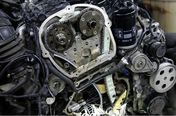

与传统的皮带驱动相比,链条驱动方式的传动更加可靠、耐久性好并且还可节省空间,并且终身免维护,这就使其与发动机同寿命。不仅安全、可靠性得到了一定提升,还将引擎的使用、维护成本降低了不少,可谓一举两得。
